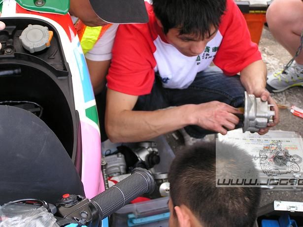

来看看这个陶瓷缸怎么样

错,意大利的专业赛车缸可以跑足两年以上的巡回赛,澳门斗车的二冲机器中缸、曲轴可以赛足两年,通常更换活塞环而已,每场斗两个回合,落地转数13500-15500转。
再看看这个TOP缸,如果我说这套缸斗了四年大家会相信吗?

通常斗车之前一般检查一下中缸,如果活塞挂了,通常更换后再用1000号砂纸擦一下中缸换上新的的就可以了
欧洲的专业锑缸缸壁的电镀层异常坚固,一般的金属如罗丝刀用力在里面划也丝毫无损的。
