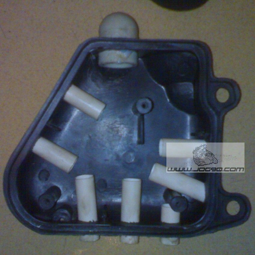

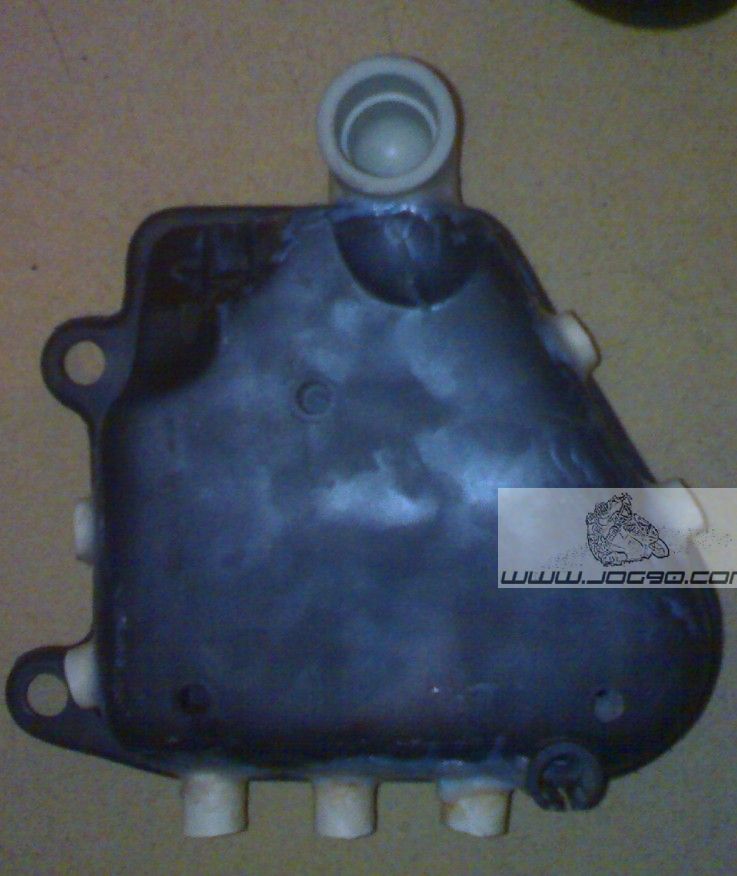

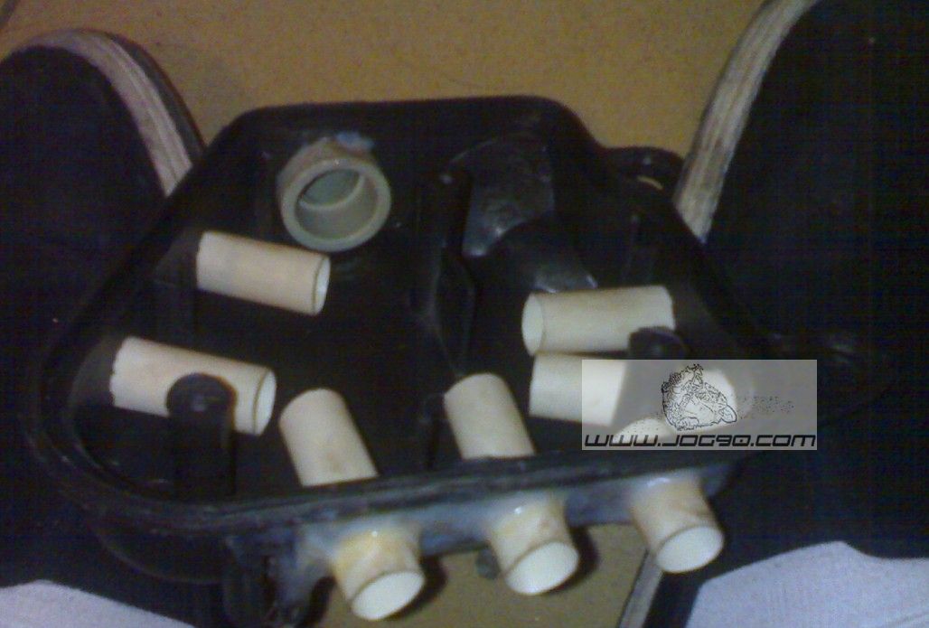

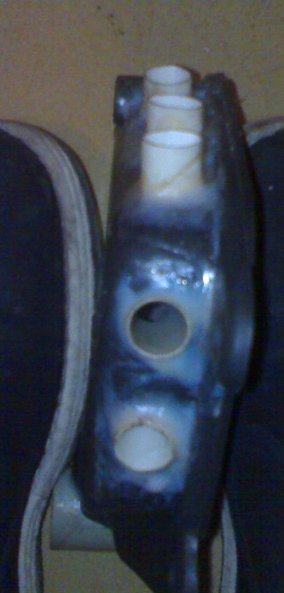

我还是喜欢用VM20细口径那种,可以直装原装空滤,吸气口只加一个就足够,十分安静,也剩油.MALOSSI21我接受不了,现在汽油太贵了,呵呵

试过装一个malossi21化油器,装55mm弯头,9个进气管,可以上到90号主喷
听说欧洲的MALOSSI21原配就是90号主喷,不过那边的油品和国内的差太远了.
