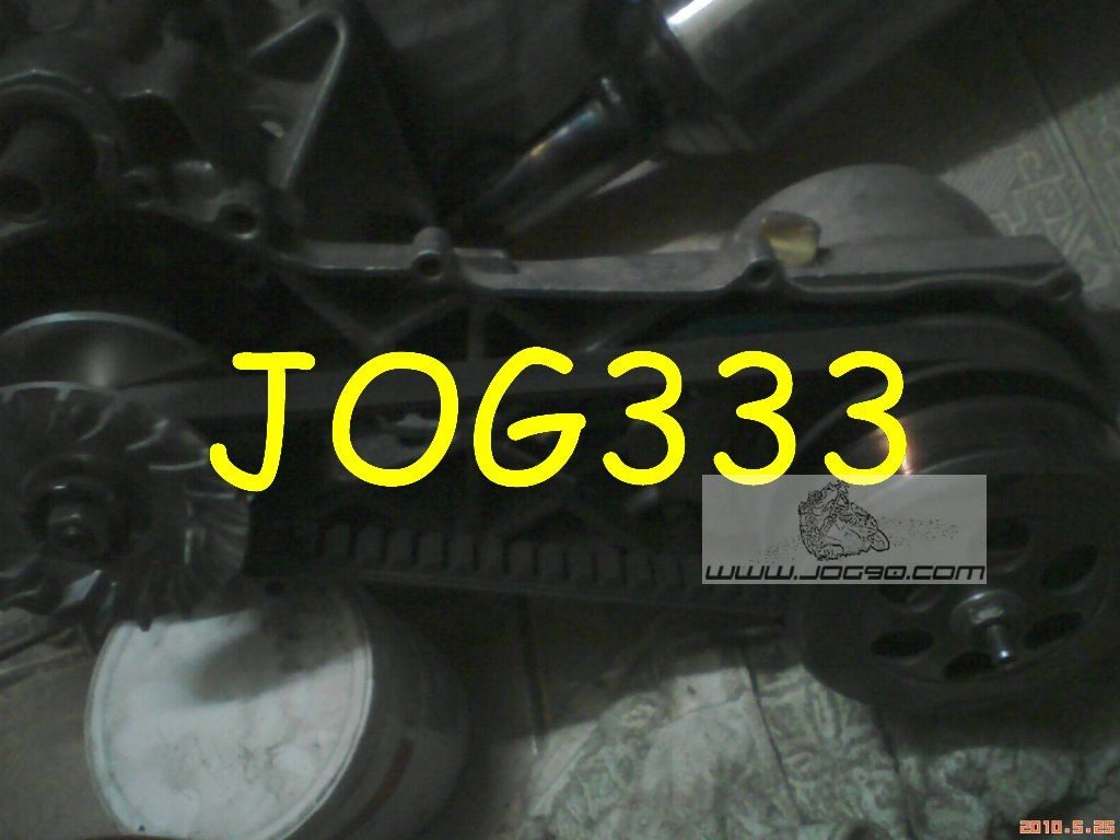

你的离合皮有没有换啊    有换的就是离合打滑   你拿会你那原离合皮和碗公就应该可以。
发表于 2010-5-26 03:30:59 | 显示全部楼层
以下是引用ck在2009-8-27 22:05:29的发言:
图片点击可在新窗口打开查看 讲来讲去 证明JOG90改福喜压盆 是不可靠的  我试过N条皮带 都做唔出好效果
改宽皮带要换去原装的轴套,不是单单改条皮带就有效果.用心去研究一下吧.
