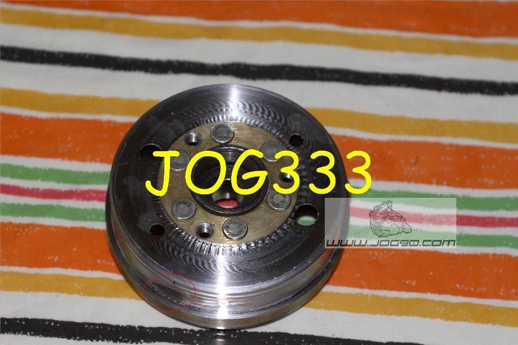

一般车2MM比较可靠,车太深会爆裂。
发表于 2010-1-16 08:45:53 | 显示全部楼层
请问大师,那你一般车好后留下多少mm厚度保证它不会爆?
发表于 2010-1-18 12:28:53 | 显示全部楼层
车过2.2MM后就有可能会出现图中红圈爆裂的情况.
发表于 2010-1-18 17:20:36 | 显示全部楼层
你说的是车掉2.2mm后会爆对吗?我问的是至少留下多厚不会爆,因为每种车的磁电机的厚度不同。
发表于 2010-1-18 23:25:52 | 显示全部楼层
以下是引用wdj在2010-01-18 17:20:36的发言:
原装的JOG50磁电机我一般车1.8MM左右,但自从加工过一个风帆磁电机出现爆掉后,一般只会车至1.5MM,保守估计,留有0.7MM厚以上.至于其它车型无经验可谈.
