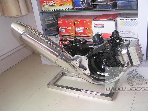

jog90大师您好,久闻大名,现请教ZX35装JOG90发动机若干问题

非常之頂..化油器我們亦改了在右邊..

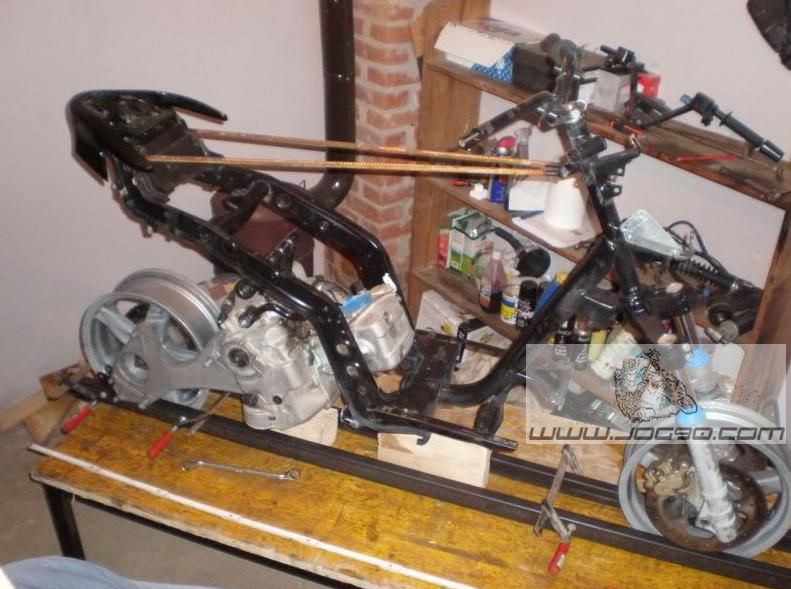

发表于 2009-9-3 20:07:12 | 显示全部楼层

发表于 2010-10-9 17:34:47 | 显示全部楼层
真的顶了!!!呵呵!!!我需要知识
我就DIO!我要把陪了我2年的35!改到极致!这是感情问题!

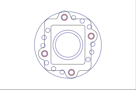

发表于 2010-10-11 20:02:41 | 显示全部楼层
