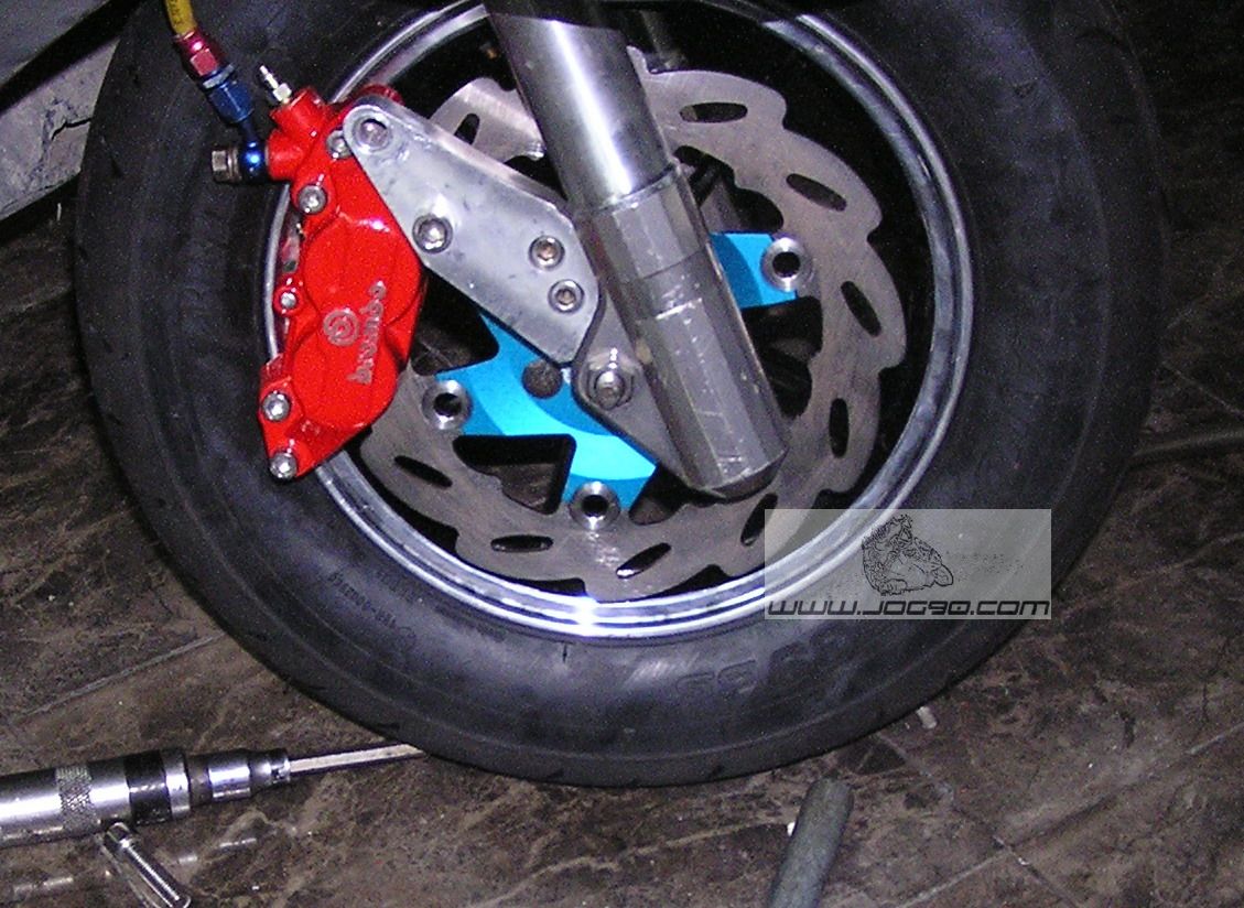

现在的车队通常都用30mm的了,牌子很多,例如MP的那三台FORCE150战车,一台用劲战的RPM顶级,一台MSP顶级,最低的都用NCY30MM,看你的预算了,NCY的12XX,30MM三星架4XX,若有改装能力的话,也可以用劲战的33mm。
劲战头叉,三星架要加大或装专用三星,车轮要反装,卡钳码要自制,前轴要加轴套!需要较高的改装水平才能解决。
小弟加工的前轮组!上泵用PGM3的,迫力力度、手感和渐进性令人惊喜!
比较简单的30MM头叉,换上专用三星后,小改后可以直接安装。
银两充足就用下面这种MSP套件,也容易安装,但摔车后极容易损坏前瓶,所以文哥为车辆加装了PK胶
