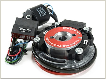

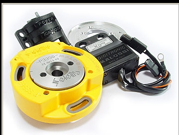

发表于 2009-11-9 03:49:40 | 显示全部楼层
目前常见的小绵羊赛车电球多数以无触发的为主,卡丁车比赛的也更是绝大部分是无触发的
有触发电球无非就是DAYTONA那种,POLINI 的第二代,第三代带大灯的都是有触发的。
无触发的就是KITACO MALOSSI POLINI(第一代) STAGE6新款 PVL全系列 卡丁车的YAMAHA KT100  ROTEX 125 都是无触发的
不论有触发无触发,电球本体极轻已经是个绝大的优势,只要具备完整的点火电路和动力曲线,已经对动力的提升帮助极大,尤其是极快的油门反应,对于低转数加速慢的大口径的排气管帮助也是极大的。所谓“有喉必有球”就是这个意思。
上面的都是无触发
POLINI的大电球是有触发的
