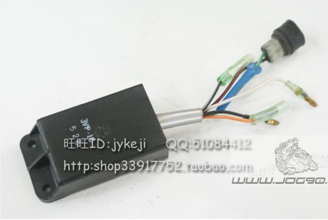

大师!给讲一下这个点火器每根线的作用吧!!!

这点火是JOG3-4的原装点火器
黑白:熄火
橙:高压包
黑:主地线
绿白:线圈地线
黑红:线圈输出
白红:感应
