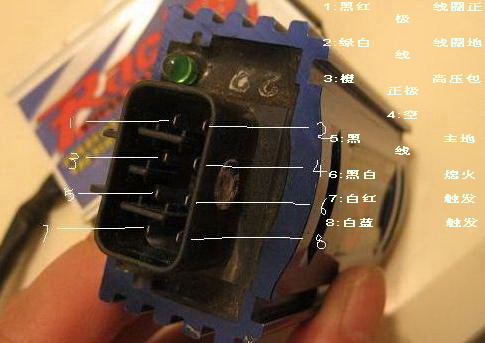

5代ZR,双触发线圈,原车4JP点火器,插头8孔,7根线,悬空一。
现欲改装红点(全新,铝),但插上后无火,急求解。
需要改线吗?如何改?
大师快来

我以前是这样接的,,希望帮到你

图片的字不太清晰
能否在详细告知?谢谢
另外,这个蓝点是直流、或交流?
原配什么车款?年代?
[此贴子已经被作者于2010-4-24 17:35:38编辑过]
发表于 2010-4-25 01:44:29 | 显示全部楼层
以下是引用zzmmj在2010-4-24 15:45:52的发言:
图片点击可在新窗口打开查看此主题相关图片如下12356464.jpg.jpg:
图片点击可在新窗口打开查看
我以前是这样接的,,希望帮到你
这个是95年ZR的点火接线方法,就是楼主原车的接线方法,可惜楼主买的点火器是00年的,所以不通用

00年的车,又应该点接?
