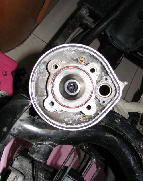

图中缸头上黄色两个孔,上面是水温,下面是放水吗?

piaggio stage6水冷缸,下面那個是小循環,還有一頭接在箱體入水口的那個管子上,這台車的那個管子不是原裝的,沒有那個接口。不過不接也沒關係,直接堵死就可以。
发表于 2010-7-23 22:38:41 | 显示全部楼层
赛车缸一般不用小循环,直接堵塞。
