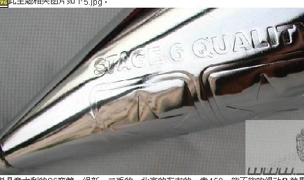

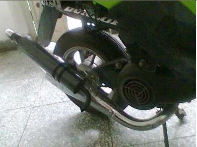

大师。我的JOG2带车。配置是70YAMAHA国产缸,原装曲轴,原装化油器,传动是5g的珠子。别的都是原装。
车子现在的状态是用原装排气抬头干吗都可以,尾速也 不错。
但是换了一根排气,感觉吹不起来。管子是S6弯管。声音不错,但是就是吹不起来,这是怎么回事。。。
请各位解释。。。。

这排气本来是S6给其单环缸的标配排气,你要用在普通的双环气缸上一定是难吹的,最喜码要有套电球来提升头段反应
其实你看排气管那么长也知道须要大量排放气体才能填充满而得到回压!
