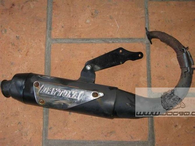

改全组90,应该能吹,或者用47MM的D高速缸(铝缸)我有一个,不用改曲轴

楼上的47MM的D高速缸,难道是传说中,7气孔铝缸?缸拉过没有,成色如何,出售吗??+QQ105250822
发表于 2010-8-29 11:38:06 | 显示全部楼层
这排气可以用一些高转数的气缸,DAYTONA也有,44MM的锑缸
一般的70-90C缸难以发挥

大师请教~高转数的缸有哪几种?你那里有这样的缸吗?传动方面需怎样搭配

是的,7孔,两排气孔,就像JOG用的缸的牛角排气,可惜的是缸拉伤了,装车响环,呵呵,不过要是找得到缸套的话,得换缸套的
