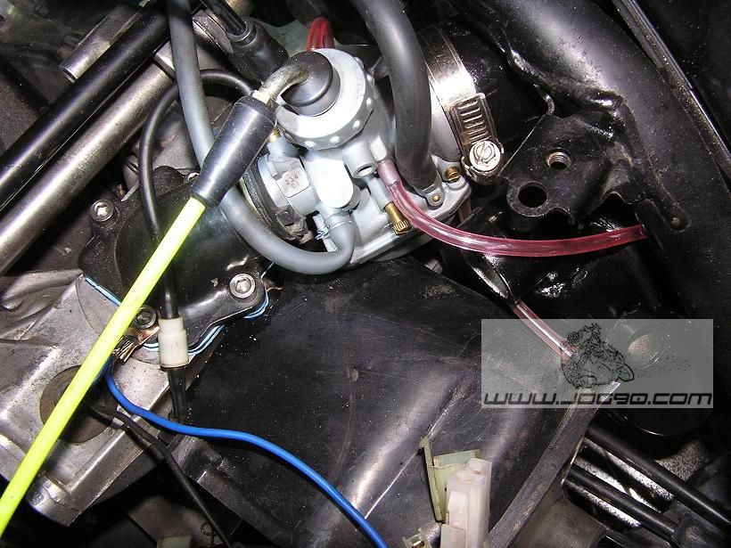

JOG90师傅,,,请问JOG6,,装TOP 24 方CAP,,,洗5洗锯尾箱?
发表于 2009-2-15 00:32:06 | 显示全部楼层
要哦,吾锯就好难拉风门,油门线又难走线,被箱项住。

你估计,,装AG50线,,,怕顶箱吗,。,,,拉风杆我拆左,,,用扎带~~~
发表于 2009-2-16 00:00:01 | 显示全部楼层
装一条有弯头的油门线就可了避过个箱了

AG50可以阿/
发表于 2009-2-18 12:56:03 | 显示全部楼层
要这种弯头的。
