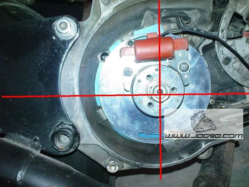

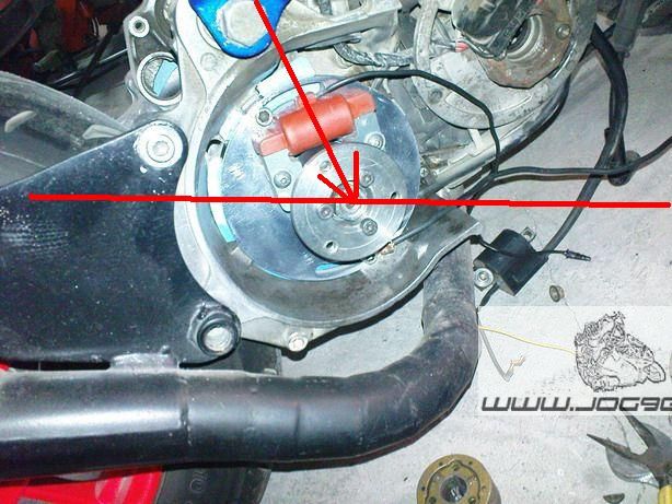

发表于 2011-1-28 23:28:34 | 显示全部楼层
请问大师红的装置平行于地面就算中间位置了吧?
发表于 2011-1-29 12:55:12 | 显示全部楼层
是的
