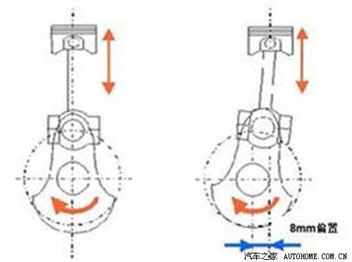

发表于 2010-11-24 00:19:46 | 显示全部楼层
  基本所有的活塞都是这样的!  这是为了避开死角而设计的!  玩过脚踏逢衣就知道,踏着踏着偶而会卡死!这样的设计就是为了避免这样的现象出现!  如果没偏差的话,当活塞行程到最上时,活塞销中心轴和连杆中心轴和连杆形成同一直线,在这样的情况下可能出现脚踏逢衣机卡死是现象!  活塞偏差,当活塞上行程顶时,偏差角使同一轴线提前渡过,也就是说在活塞上至点时已越过死点,避免卡死!  诺有错误之处~拍砖}

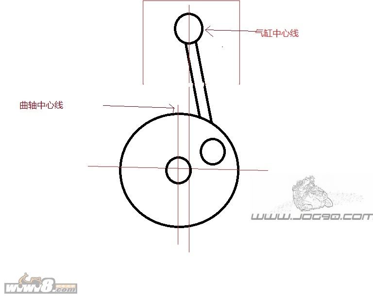

偏心式或者叫导流式  就是你说的那个偏向一边的,一般是为单缸发动机的平衡设计来的,重的一端是为了抵消活塞带动连杆时向下的冲击力的,
所以你手转的时候感觉真的不平衡,很明显的会一边倒,而这种导流式的曲轴平衡配比一般要针对活塞来说一一对应的
比如原装曲轴配原装缸径的活塞。如果加大缸径  那么平衡失效 震动加大
曲轴分2种 一种是中心连杆的 一种的偏心连杆  后者就是我们说的偏心轴,
一会我画个图哈。一看就明白。。。。偏心连杆中心垂直于曲轴运转轴线,但是不通过曲轴中心。
这个气缸中心线于曲轴中心线相差一般在0.1mm-0.5mm之间。

发表于 2010-11-25 16:12:41 | 显示全部楼层
然后
曲轴旋转 活塞做工产生往复作用力,但是这个往复惯性力是沿着气缸中心线的 因为他在气缸内产生这个力。
要平衡掉这个力,就要在他相反的方向配一个大小相等 方向相反的惯性力。而不是配在大头连杆对面。
肉眼观察 厚的一边是在大头连杆对面
但是放上架子转,
ok了 就是你说的偏了之后的重量 不再连杆正对面
