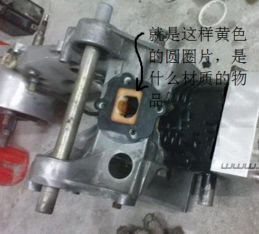

小弟,的JOG90 原装 4DM机头,机油泵坏掉了,所以需要去掉机油壶,预混机油,比例是多少?
而且,小弟看不明白,阿富哥图片上的这个装置,是什么东西,什么材料做的,如下图:

图片为5bm或5su机器,气流引导口。一升汽油扣40ml机油

气流引导口?是5BM或5su机器上有的零件么?我说的是阀片中间的黄色的中间是圆型的好像薄膜一样的东西。。
