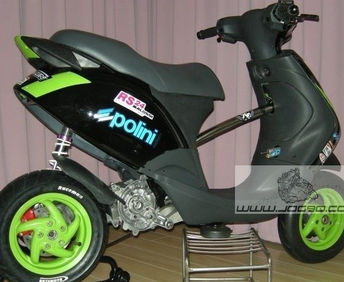

 楼主| 发表于 2011-1-17 17:03:20 | 显示全部楼层
 换了个大水箱,加了车架加强杆,箱体换成了runner 的后跌刹版本,箱体本来是装12寸轮箍的,我改装了10寸轮箍,好处是稍稍加长了一点轴距和有更大的空间装大化油器。
