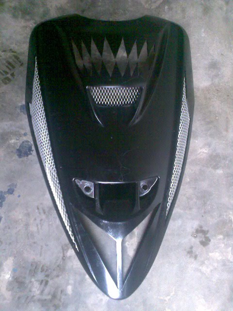

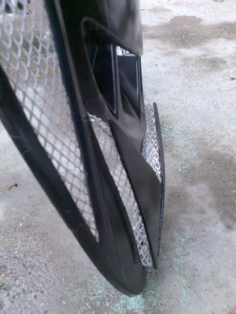

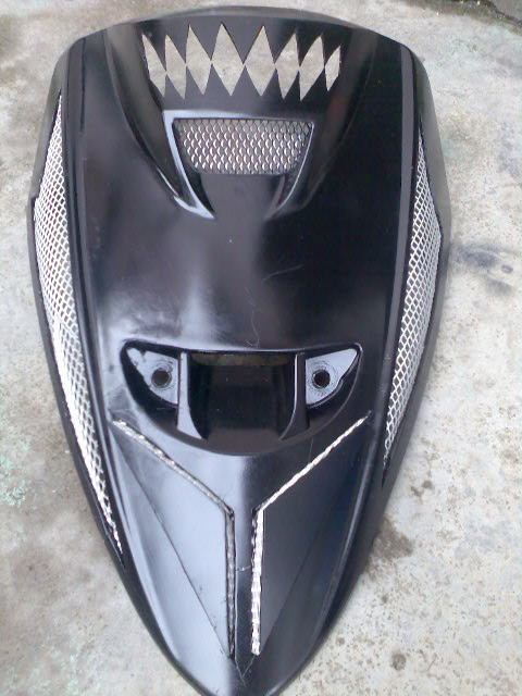

很喜欢你的面板!!!!太个性了!

面板是自己DIY的 还有几张没上来

不错的外壳啊,具体制作方法能说下嘛?我也想弄,谢谢了。
