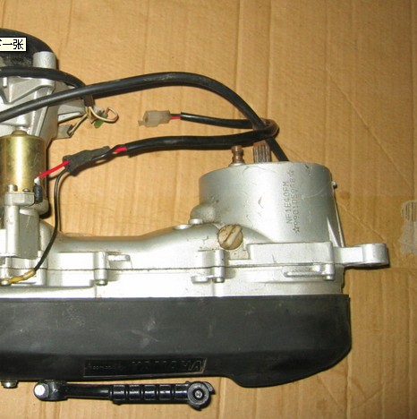

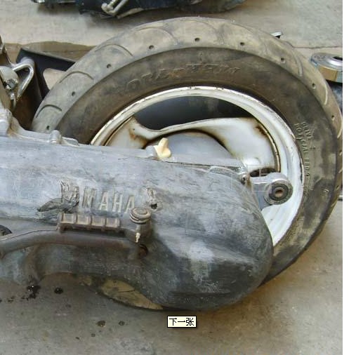

刚说到的车,骑了几天,发现发动机有一些,车子不走的时候,怎么加油门都不响,慢速走颠簸路面是比较清晰的可以听到里面轴承发涩,发出轻微的咔咔声音,想更换掉里面所有的轴承,为下一步改车做好基础 请问谁知道里面有几个轴承,型号分别是什么?我的车子是JOG50三代,发动机代号是3KJ

从碗公轴心到后轮轴心的轴承,感激不尽
