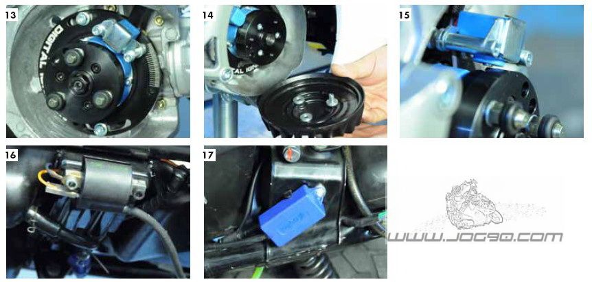

我这还有一个P的新款电盘 但是我看比您做的要重 不知道效果怎么样 因为不会调所以没敢装 富哥您给点意见 说说P的这款电盘怎么样 有什么特点性能怎么样
发表于 2011-3-19 00:31:19 | 显示全部楼层
意大利的电盘效果当然理想,但调整方面比想像中要复杂得多。你的电球的点火器是不是能调的那种?

 楼主| 发表于 2011-3-19 17:11:41 | 显示全部楼层
电盘的点火器就是一个黑方块(好像没有什么能调的地方) 但是电盘可以调

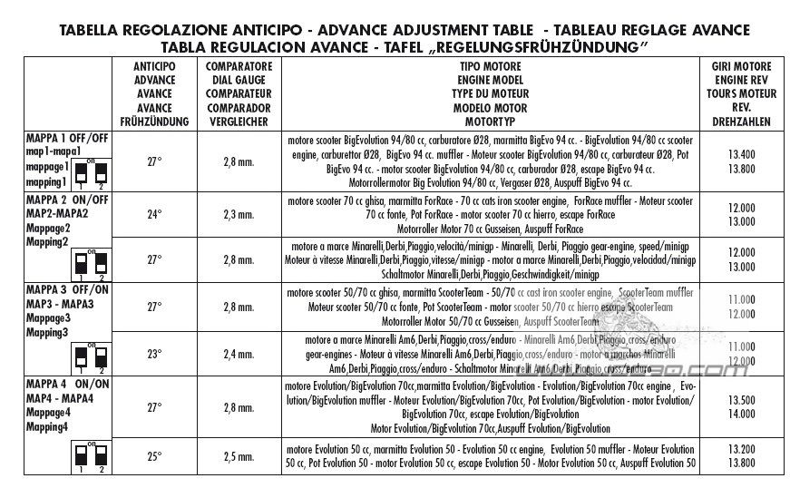

发表于 2011-3-20 13:27:40 | 显示全部楼层

 楼主| 发表于 2011-3-20 13:48:58 | 显示全部楼层
我的是这种 请问富哥 这个电盘是不是非常不好调 还有这个电盘跟您自己做的比 我觉得转速没有您做的提升快 而且还没有您的好调
