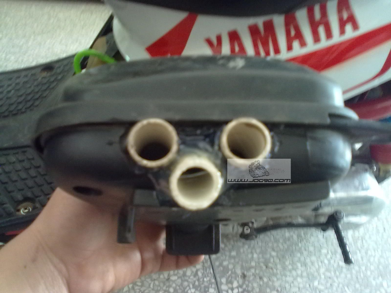

20110406032.jpg 富哥看我改成这样行不行。。。。。。。

可以

这个空滤真够新颖的。感觉像电子心脏。

我用10MM的钻头加了两个,加油门有打鼓的声音,这样处理后,吸气安静吗?

要插上长度合适的管才能吹气安静,参考一下音箱的倒相管声学原理可以理解。

这个空滤是富哥出产的,好静
