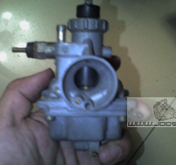

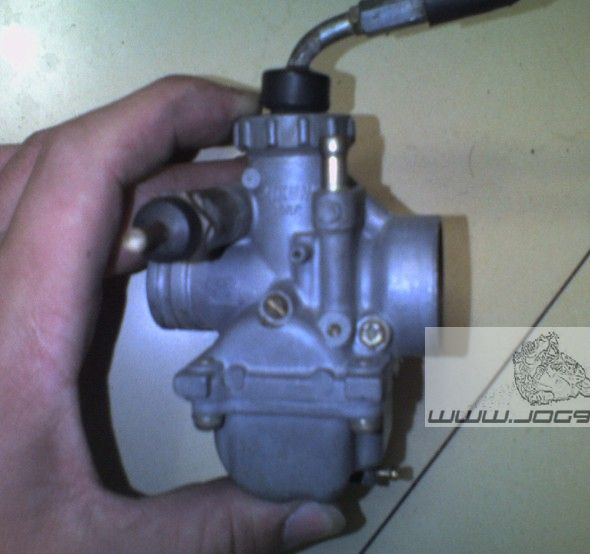

富哥进来看一下,这个米库尼是什么车的,是什么型号

这个化油器好像是TZR125的,口径是28的
发表于 2009-4-11 12:07:02 | 显示全部楼层
好像VM18吧

 楼主| 发表于 2009-4-12 00:13:36 | 显示全部楼层
进气口比VM20的略大点,连接只管的口和VM20的一样大,不知道是什么车上的,是什么型号的,我想装在ZX上,因为和ZX的空滤正好吻合不用动,就是只管那端要想点办法,富哥给指点指点
发表于 2009-4-12 10:56:48 | 显示全部楼层
   VM20 实际大板的口径是22     网上所卖的那种带电子风门的不是所谓的大板VM
 你这个实在像VM18  不过楼主想确认下很简单  你用工具把2边的口子测量下  发上来 在研究啊
发表于 2009-4-12 19:22:00 | 显示全部楼层
图中的是VM20小版,是小跑车用的,可直装装上JOG上
