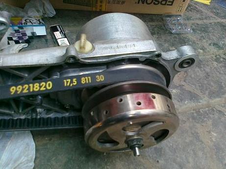

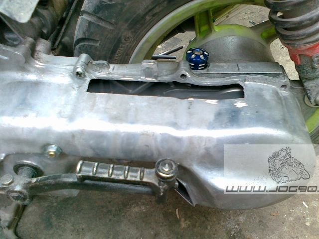

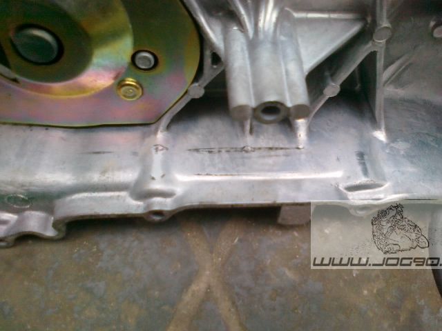

大师“关于加大传动组问题”,除了皮带要磨下边盖外,上边盖也会磨到!
改装的朋友如果出现传动嗒嗒响,有可能是皮带磨到传动盖了,砌了就好了!
