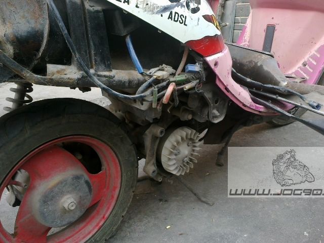

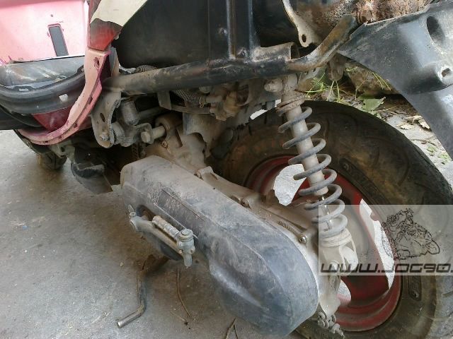

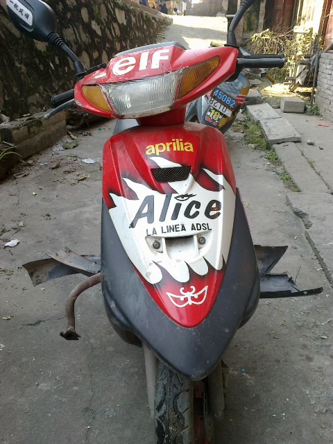

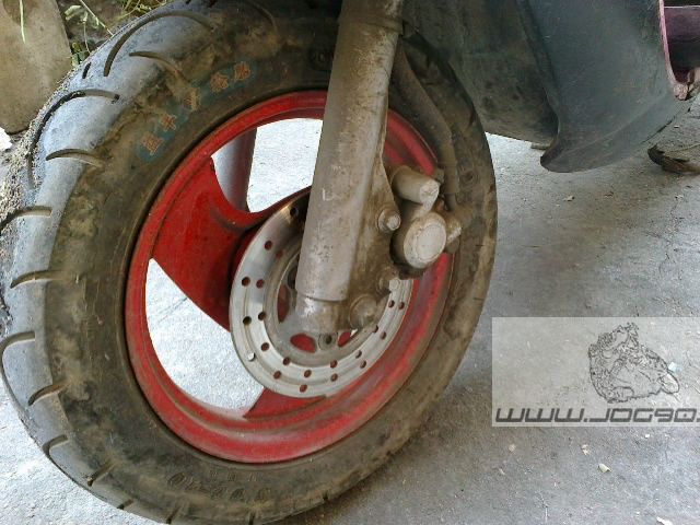

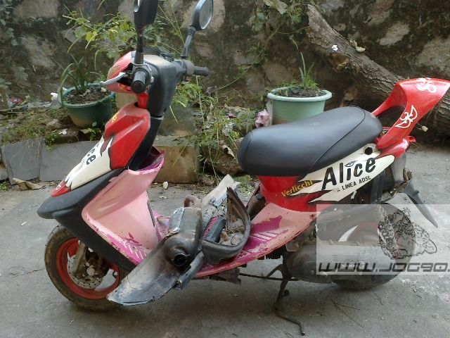

原车来源于东莞 被某女婿孝敬老丈人来到我这小县城,大叔体重颇可观 小羊不堪重负终于某日拉缸自杀。 经多方抢救因缺乏必要药品故于3个月前宣布病逝。 本人不忍见其暴尸荒野,故舍400蚊收入帐下。 因不知其芳名何许芳龄几何 故不敢擅为施展还魂之术。 求问各路大师 ,望赐教一二 感激不尽。 特上遗容数张 20111211060.jpg

踏板是瑰红色的话,应该是jog4的,但也不排除是jog3的.

前鱼嘴和前面板是4代的,其余都是3代的。前减震是国产的,刹车卡钳是2代碟刹的。左把手的转向开关中间是否有个摁钮?没有这车就是3代。400尸体也值了。
