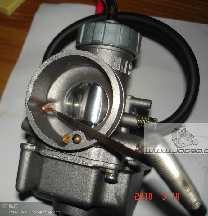

堵和不堵有啥区别?
发表于 2012-1-2 23:42:14 | 显示全部楼层
呵呵。。是我空间的照片。 我看到《坚持..》,
照片上的铜丝有点夸张太粗了,实际上不是要堵死的,
堵50%差不多,作用是减少加浓通道的风量,使化油器风门拉起的时候可以吸取更多的汽油,以增强“加浓”效果。
