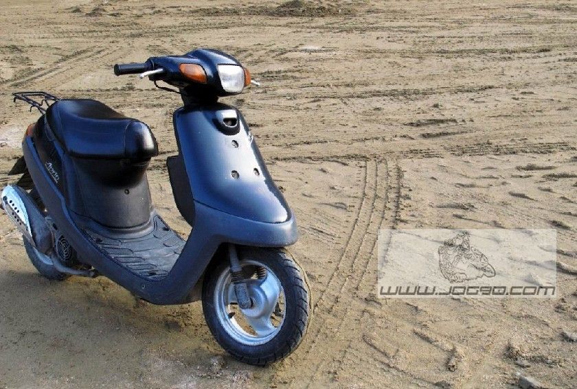

首先我是一个新手。我已经选好车型了(ZR)。 我也就不怎么改装。50CC就够我玩得了。我主要是代步
可是我缺反了难题、 有的人说我可以买新的水车比较省事,价钱高。有的人说买尸体就可以就是麻烦点。  麻烦点我到不怕。 可是我就怕买得尸体我把它复活了他,花了钱还不如直接买水车来的划算。 求教了。
如果各位高手可以给我出一个简单实用的改装方案我也很感谢。 1000-2000.就差不多,不要太扰民就可以。
