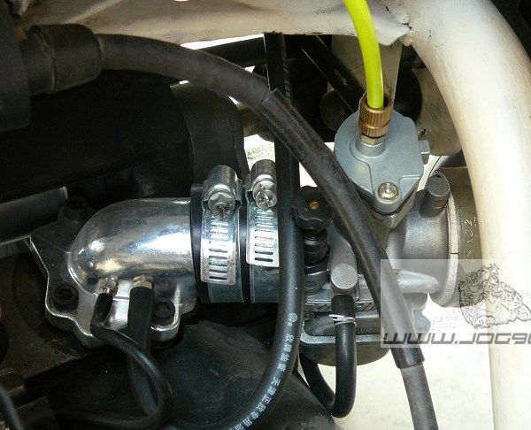

看到ZX35的化油器口径较大些,吊桶口径是20MM,比原装的VM16大些,进气口那边和原装的VM16一样都是35MM的,想把ZX的化油器改在JOG上用,不知是否可行?油耗和力度过............?
今天把原装的进气支管用AB胶粘了个和ZX35的化油器接口相近的硬胶垫,明天等它干透再打磨一下!
本来买了个大接口和京宾PWK28放上去,力度是很好,但油耗较高。
不懂得怎改原装滤清放上去,只买了个东菇头接上,一出街......人未到,声先到。实在太嘈了,有点吓人。

就等你的试车报告
