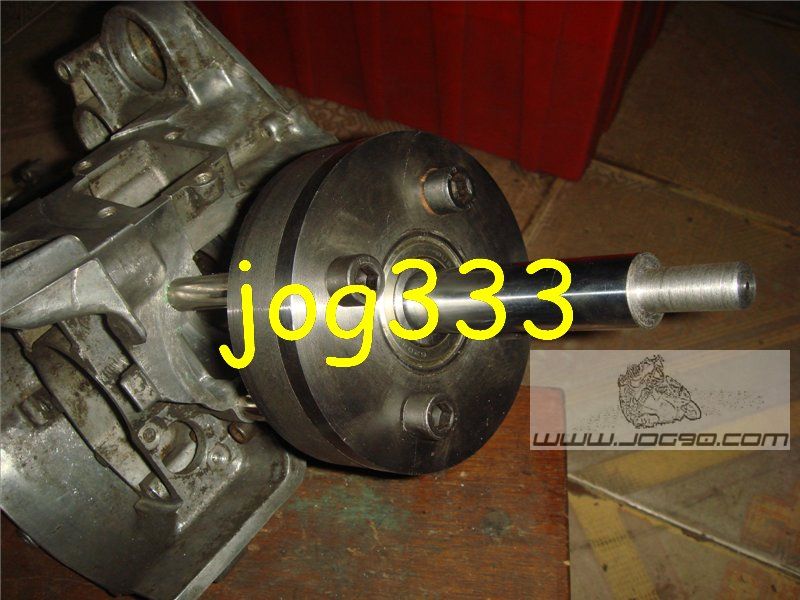

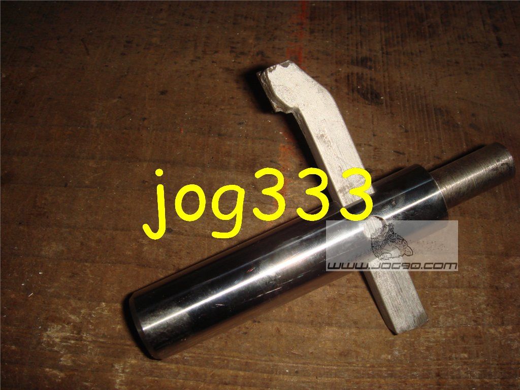

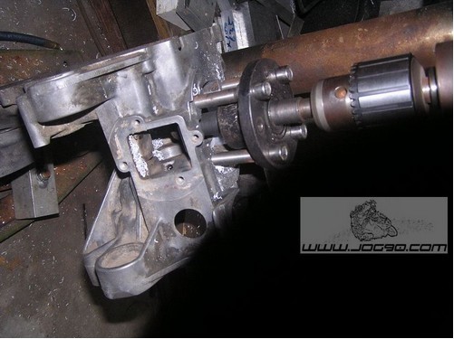

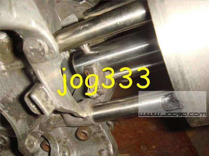

就是想知道怎么加大缸口。你还有图吗
发表于 2012-5-30 01:24:17 | 显示全部楼层
车刀可横向移动,从而调控车制的直径,就这么简单.
30
4191
4191
 楼主| 发表于 2012-5-30 08:42:24 | 显示全部楼层
这些我都做出来了、气道用什么来打磨、用磨笔。还是铣床
发表于 2012-5-30 22:57:55 | 显示全部楼层
磨笔,手工铣大的
