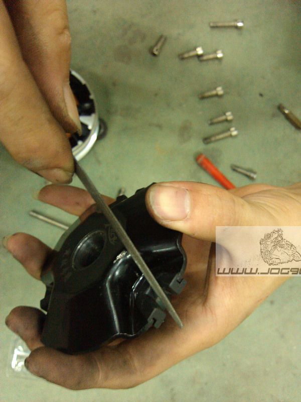

前几日朋友买了富哥的那套加大传动组,不过经过装车,发现了一些小问题 因为轴套加工了阶梯级出来,压盘也用车床扩大了安装孔,压盘采用安装在轴套上面的方法,但是加工表面比较粗糙,同轴度也出现了小小问题 这个问题用手假组的时候没有发现,但是装车试车的时候,发现车只叫不去,空转严重,尾速只有30,于是拆车检查传动 问题就在于加工的地方同轴度不能保证,用手假组不紧,没有问题,但是装车上紧之后,压盘与轴套完全结合,在不同轴的情况下,压盘已经完全咬死在珠盘上,不能移动了 于是 压紧.jpg
然后就是修改,用细锉刀轻锉滑块(这里吐槽一下滑块的材料,好硬,磨了好久才去掉一点点……),然后是用1200#砂纸打磨压盘的孔内壁,然后装车上紧,拆下来再修改,直到压盘能自由移动,左右也不存在转动的虚位 修改后最终测试结果很满意,传动具体表现是全段加速无突兀,非常线性的从起步直扫到爆表 不知以上问题是不是个案。也不知小弟的修改方法合不合理,还望大家回复讨论

哦,压在一边了,本身是比较紧的,要对得很准才顺滑,磨一下也没问题。
动力上应该很好,尤其在头段和尾段上。
