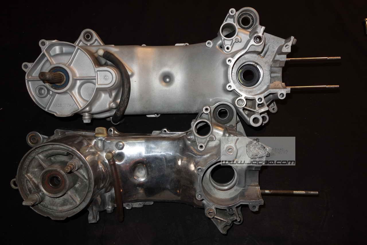

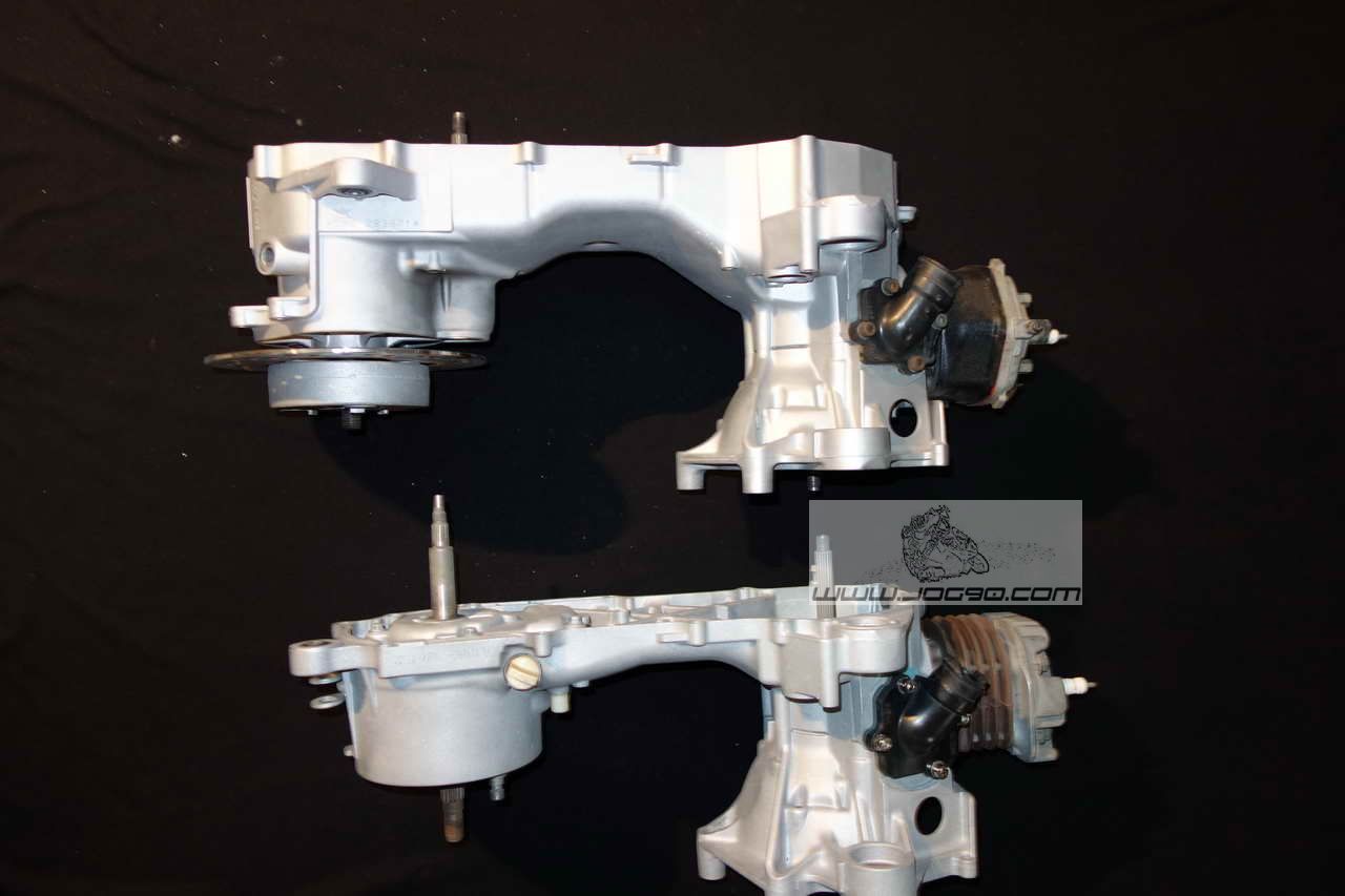

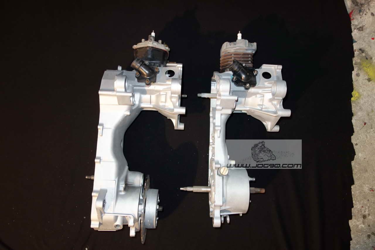

重量要比日版重很多,相当于一个bws100机器的重量
下图拆散机器:
众所周知,二冲的动力在于进排气效率上,面气道方面,与八九十年代的jog2-4代一样,与日版机器相比,不是一个年代的东西

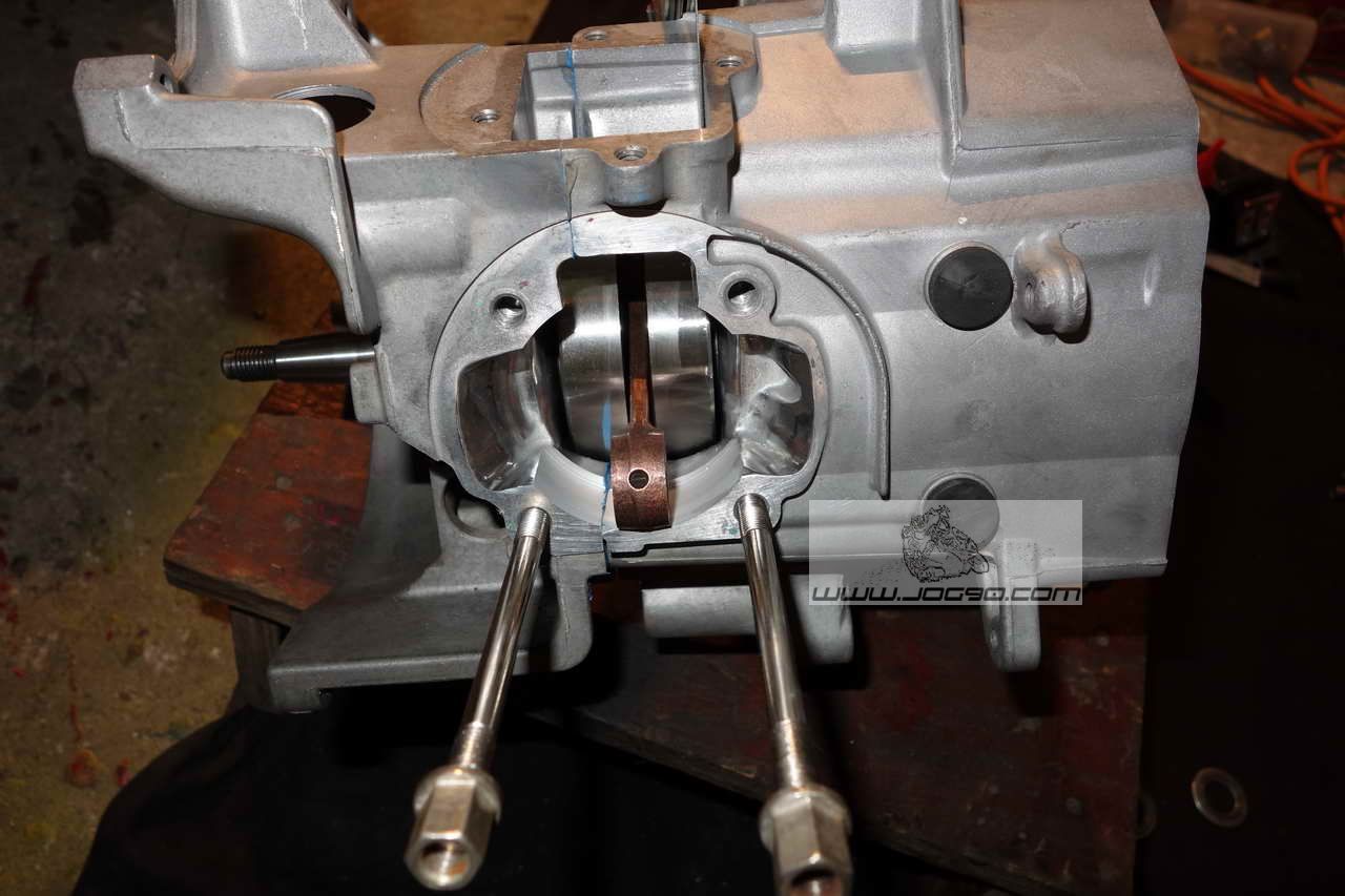

而下面是 5bm的机器的气道,显然是日版的效率高得多,欧版要做气道

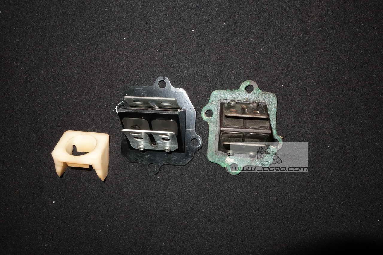

 下图,进气座同JOG2-5代(前期)一样
下图左是 JOG2-5代(前期)和欧洲同一型号的进气座,右是 5BM 5SU进气座
下图左,5BM进气座,右AEROX进气座,对比 5BM要宽大很多

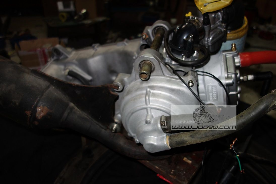

改装方面,用MALOSSI加宽进气座,配合气道加工,与JOG3代一样做法,例如改 50MM单环缸,39.2MM曲轴,77CC排量
磨合一箱油后,就可装上赛车管和传动试车。。。。。
