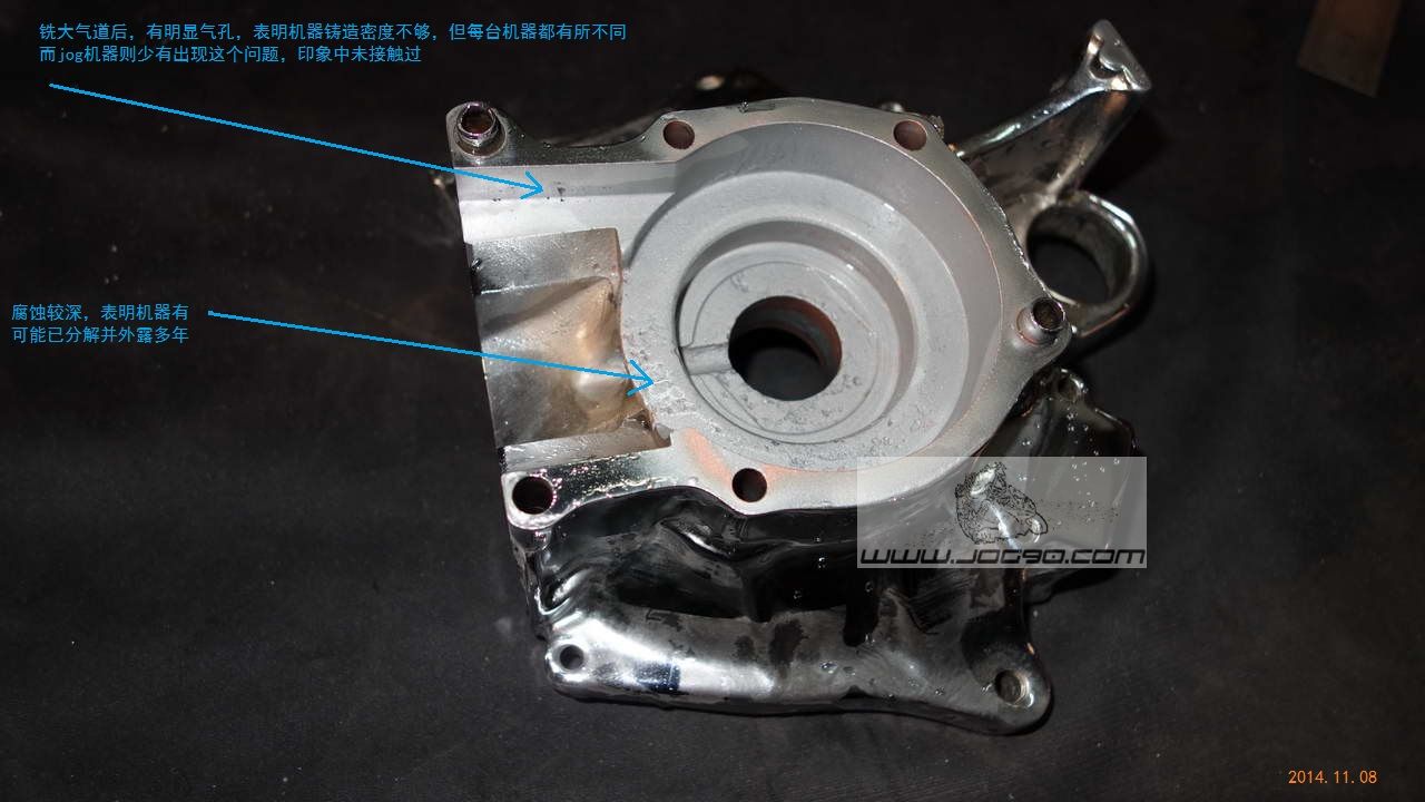

可惜,机器底子并不完美,有风烛残年的感觉!检查过全机,除残旧点之外,并无磨损,机主表示可以接受,工作继续,首先是铣大进气道。

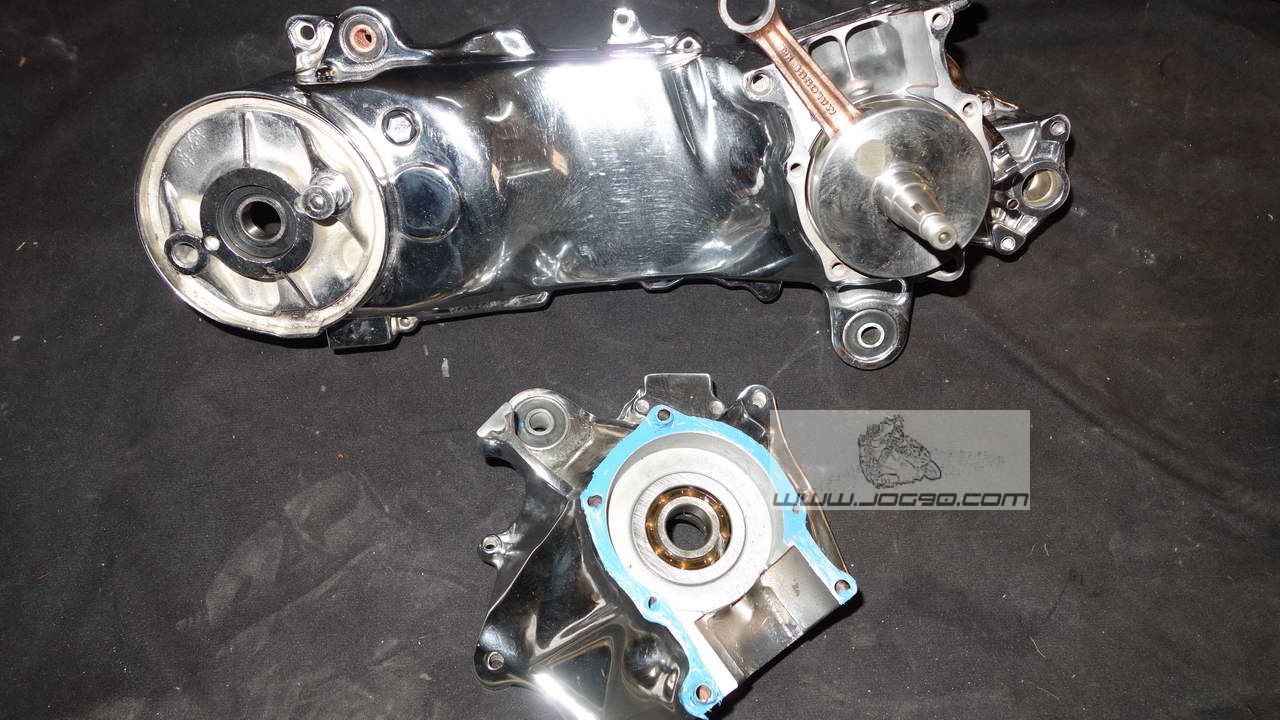

轴承选用 skf为malossi订制产品,八大珠,尼龙骨架及加大润滑油道设计
 曲轴为malossi 41.4mm原装行程全金属覆盖曲轴,16000转平衡,震动极低,平顺性出众,赛车级产品,可承受26匹动力
调整好曲轴与轴承间隙,以内拉法安装曲轴
装上原装油封
压上全新尾牙轴承
[此贴子已经被作者于2017-01-31 16:26:26编辑过]
