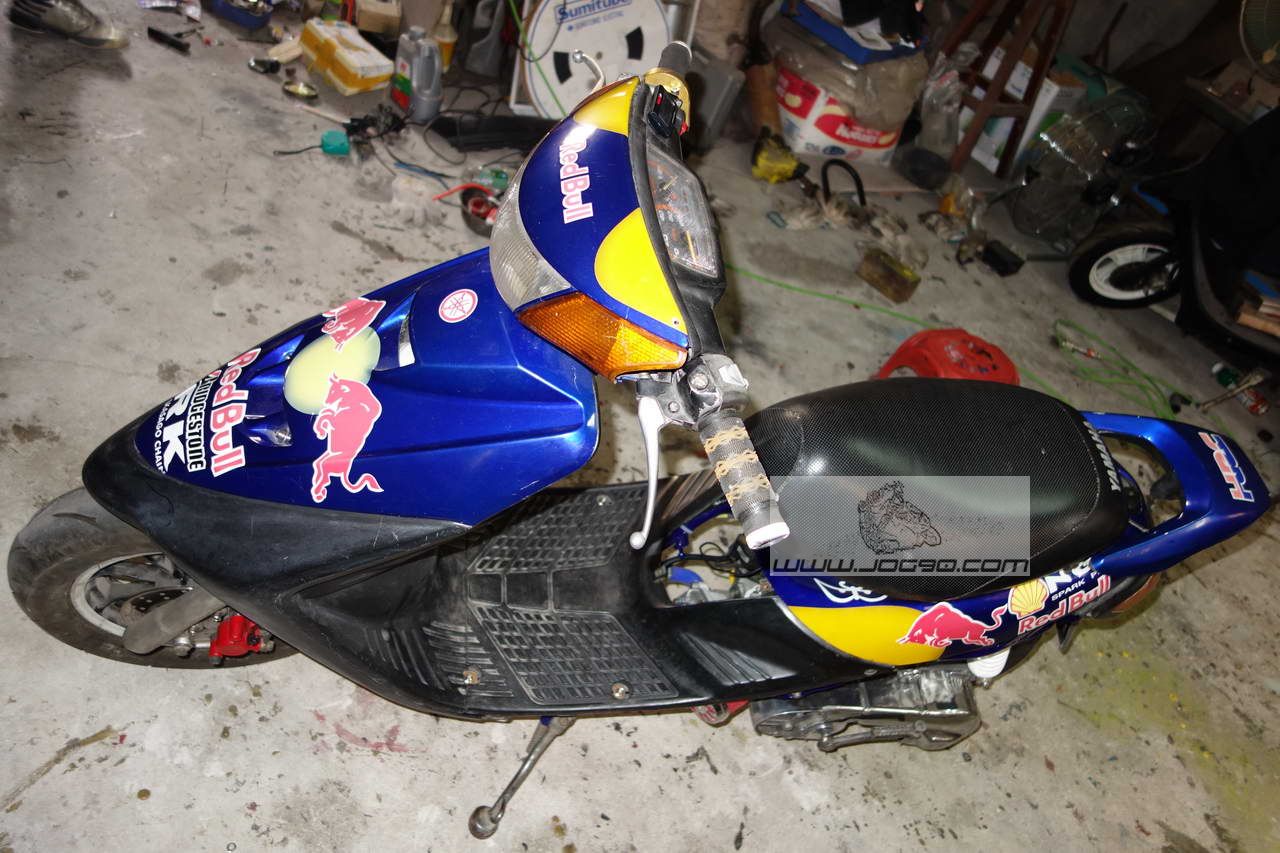

外表十分平凡的一台jog50,里面装着一颗不平凡的心脏
 楼主| 发表于 2017-1-31 22:12:28 | 显示全部楼层
先是焊水箱架,车架加固,喷漆等工序少不了
操控部分,丽鹰三星,30mm DY前叉,brembo 大四卡钳
动力部分源自 MALOSSI 50MM单环缸,44MM行程曲轴,VHST28化油器,前100MM盘,815MM皮带,后128MM大传动组,排气管 28MM
