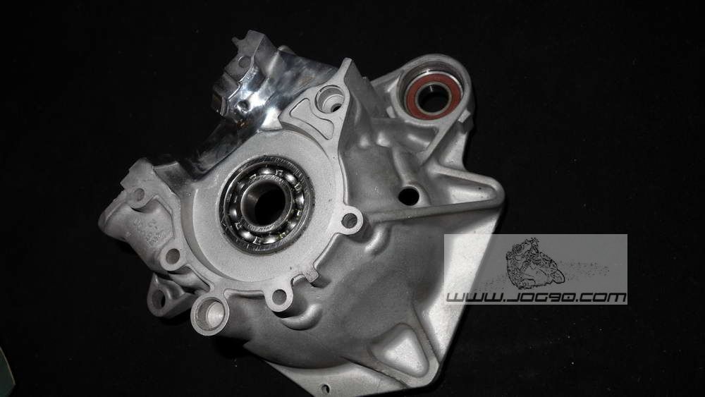

曲轴用 TWH 220条电木全覆式,NSK 6204 C3 轴承

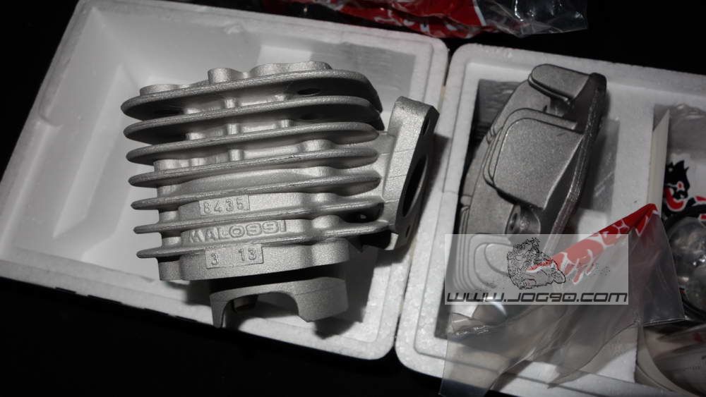

气缸是MALOSSI 47MM双环铝缸,并稍稍抛光气孔

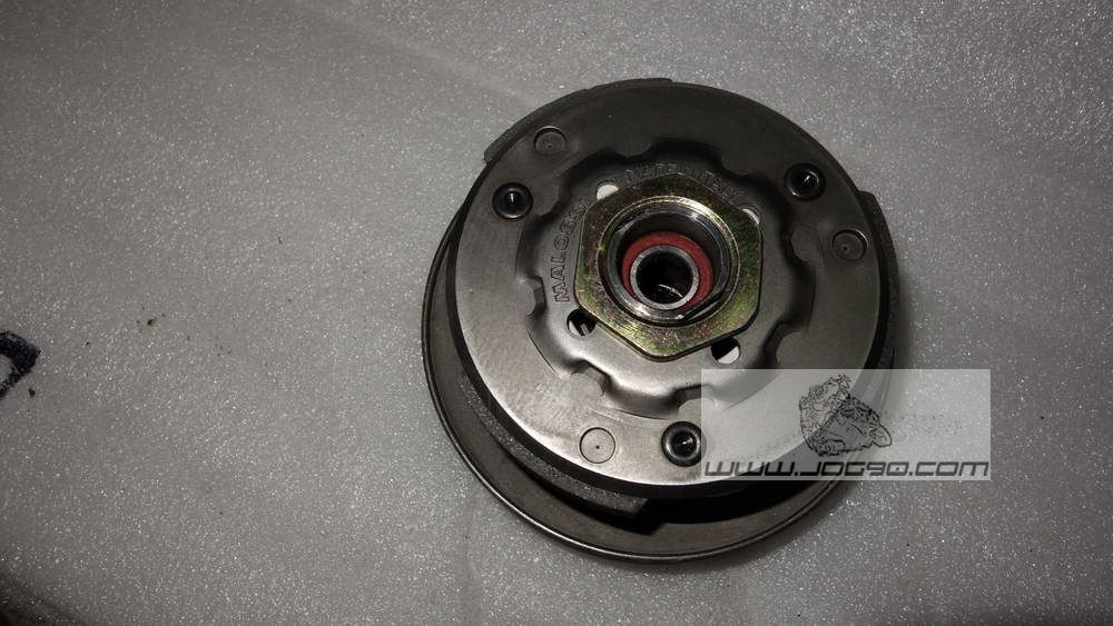

化油器用国产PE24,离合和碗公换成MALOSSI 107MM套装,开闭盘用 122MM,皮带是 MALOSSI 815MM,排气管由 22MM入口改成 26MM,进排气效率提升,转数由原 9800转上升到 13200转,发力范围宽广
