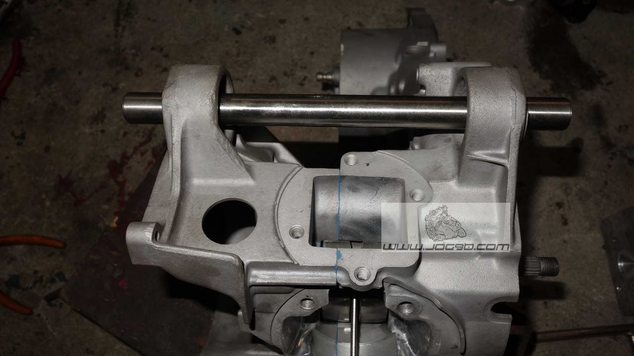

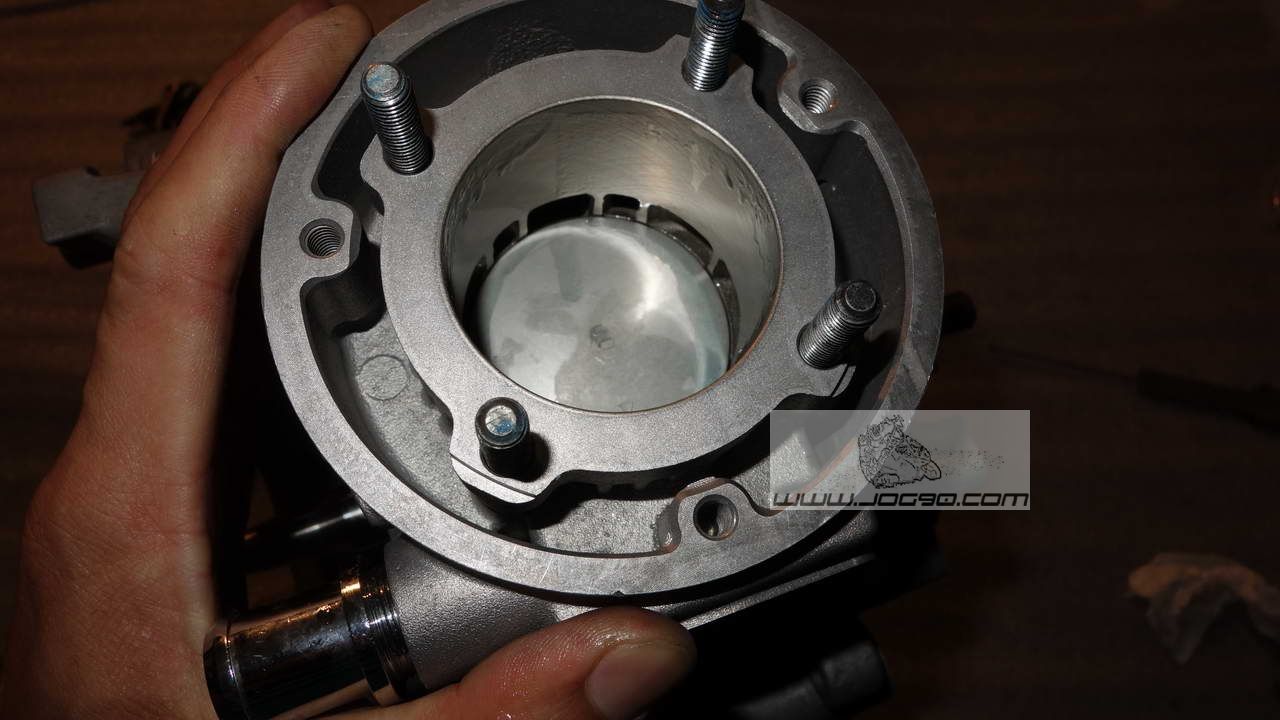

气缸选用新款MALOSSI  94CC单环,官方数据是 31匹动力,于 14200转产生
打磨一下气孔
配套多点配重赛车用曲轴,连杆达90MM长

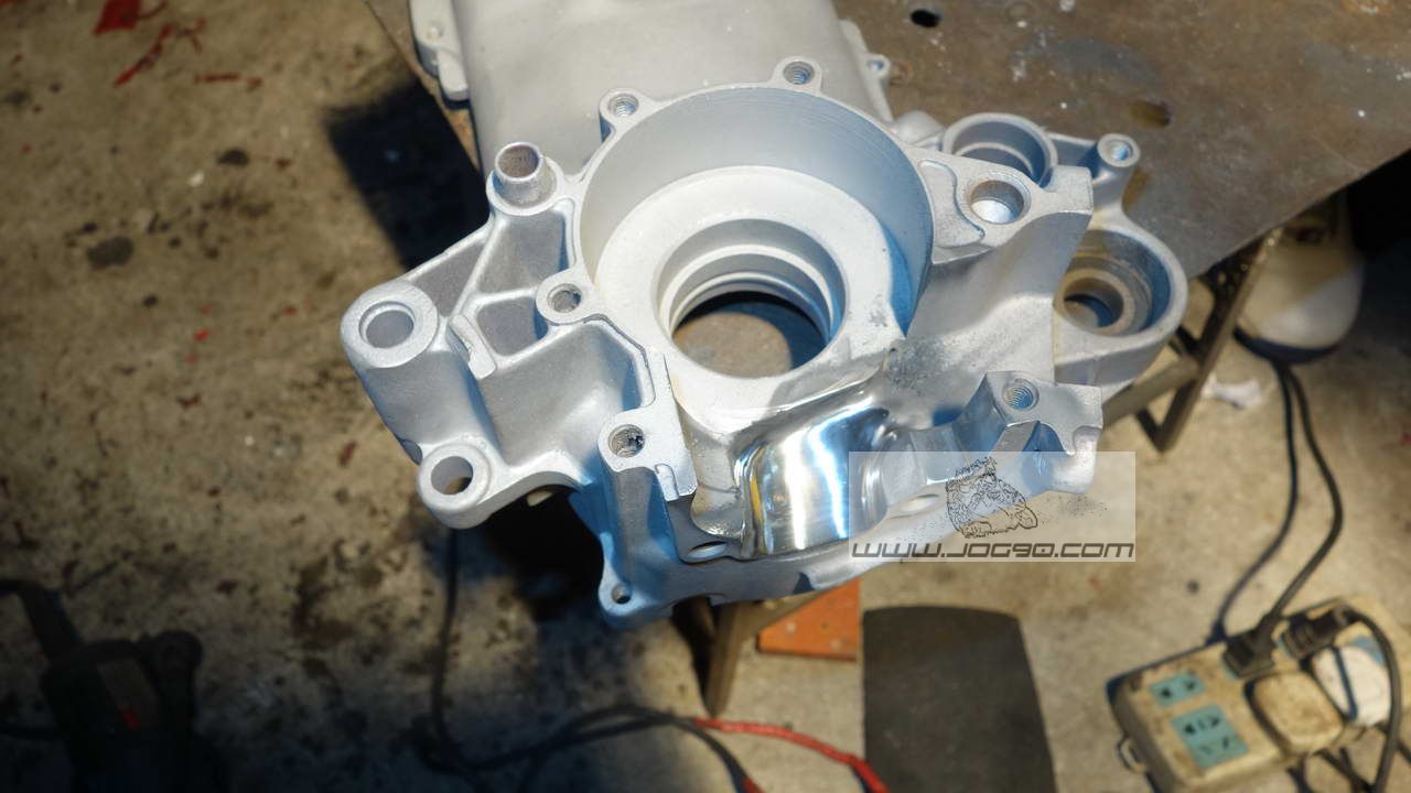

必须加大曲轴箱才能安装
气道必须同时加大
留意新款曲轴的连杆头设计

 检查活塞环间隙准备装缸
从MALOSSI 3112642等 一系列 7T缸(7个进气孔)开始,气孔尺寸一直是所有改装气缸中最大,几乎用尽了气缸内部面积,进排气效率非常高,转速之高也难有对手
气缸安装相对双环缸,容易得多

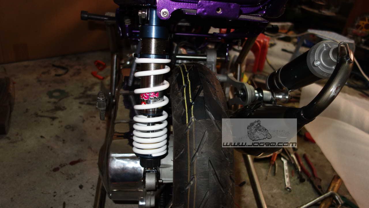

通过吊架加工,装下290MM后避震,使离地间隙提高不少,减少撞排气,水箱机率

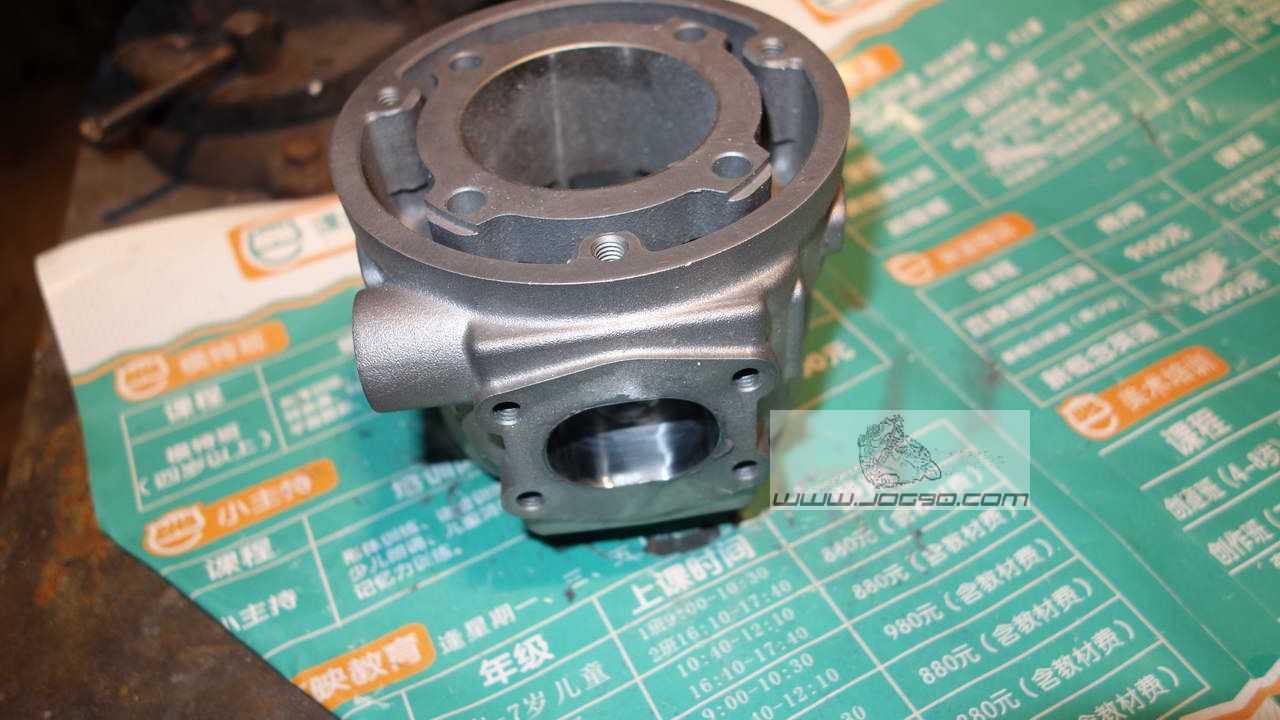

改装过程并不顺利,首先是气缸出厂不久就到本人手上,厂方配错了排气管接口,原38MM,发来34MM,只能重新加工一个
然后就是排气管的离地间隙一定要改高

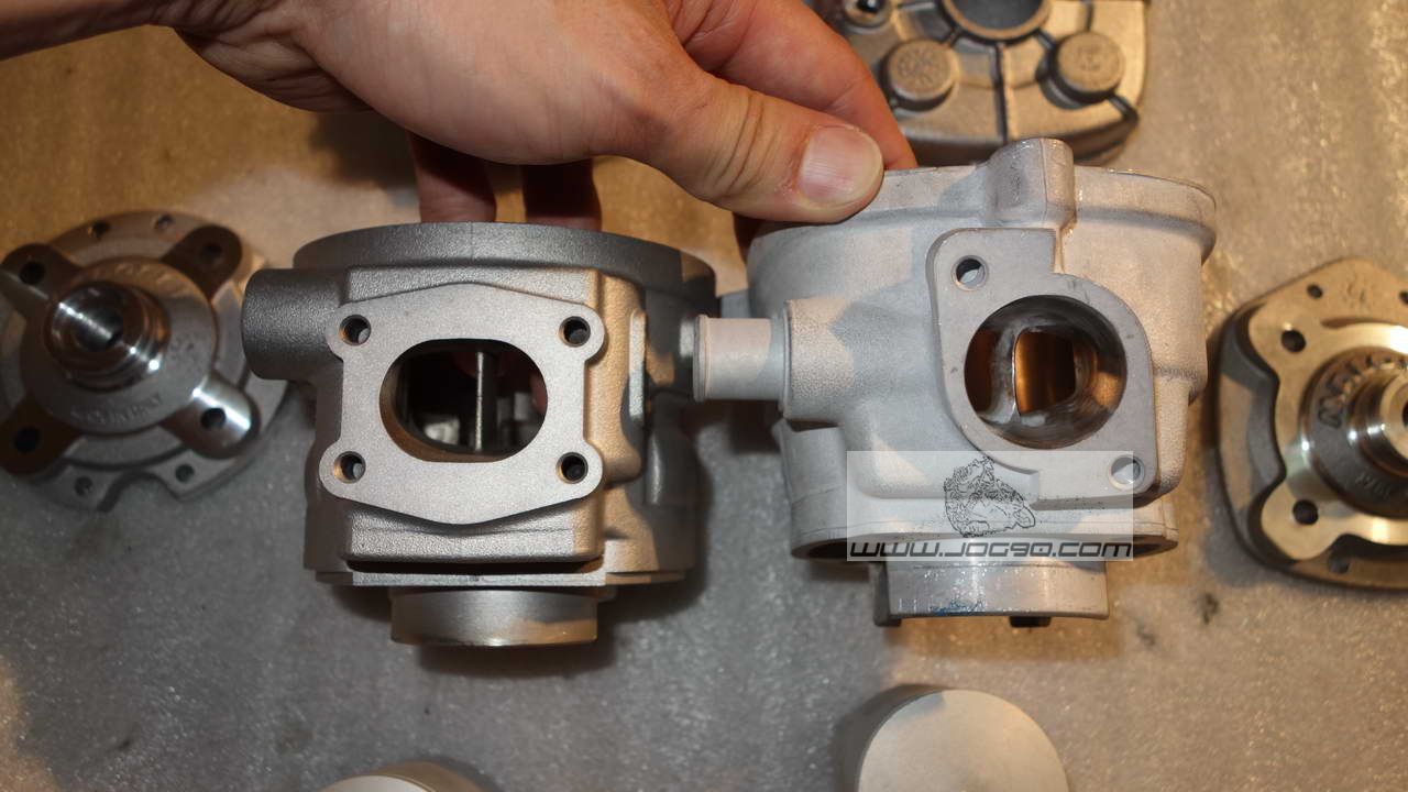

最后附上新旧款气动力组对比
