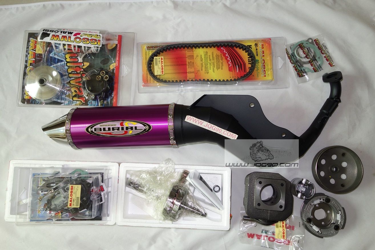

配置如下:
MALOSSI 47MM风冷双环铁缸
MALOSSI 全覆式曲轴
MALOSSI 轴承
MALOSSI PHBG19 化油器
手工进气歧管
MALOSSI 珠盘
MALOSSI 皮带
MALOSSI 离合、碗公
MALOSSI ZX白大弹
MALOSSI 7克珠
MAOSSI  蓝小弹
ZERO 四段可调点火器
BURAL  十连胜年纪念版排气
大致这些,排气管有七种颜色选择,连接见这里:https://item.taobao.com/item.htm?spm=a1z10.5-c.w4002-1170176623.50.292CU1&id=37109760056

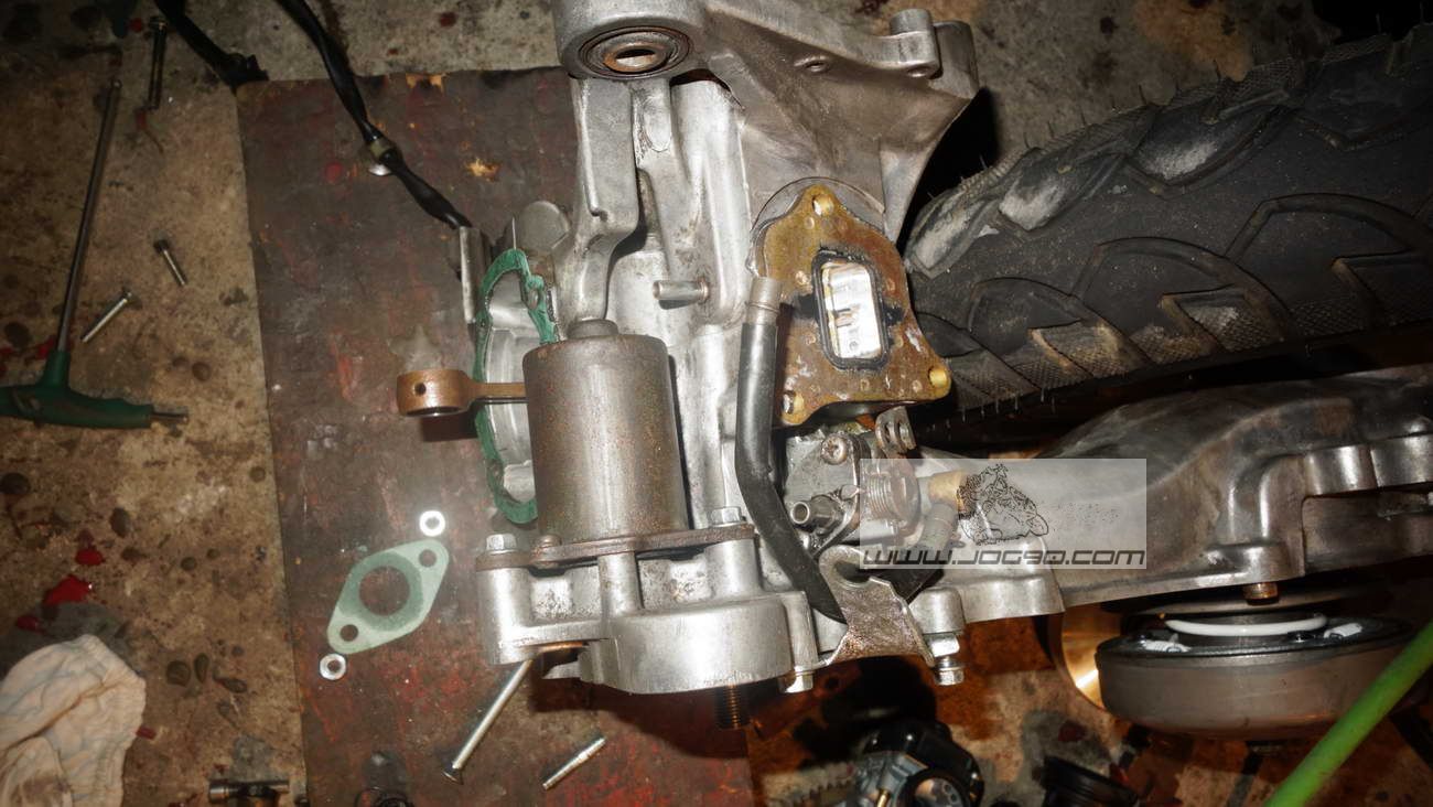

重点在进气上,AF35期的进气座被严重限制,影响了动力,有两组方案,1,用 AF34的进气座改上去,2,用回AF35的,铣大内部
OK,选择第二个方案
歧管手工制,尽量缩短长度
对比原装歧管,长度缩短了一半,口径由原装 17MM,变成 21MM,座底21X28MM

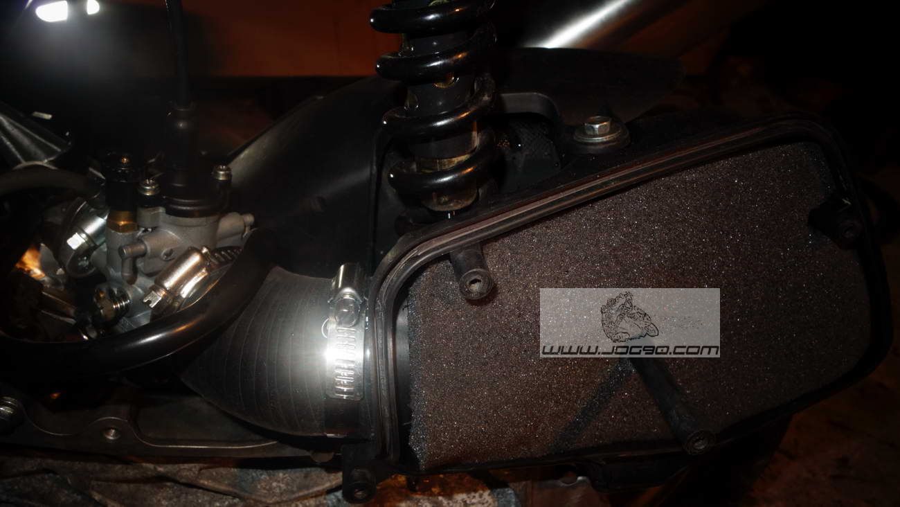

MALOSSI 专门为DIO50设计的PHBG19化油器,高速有补油,以免好像 TM24那样高温熔活塞
风杯口径 45MM
整套进气以安静,供油量充足入前提,过滤绵为 10MM厚。

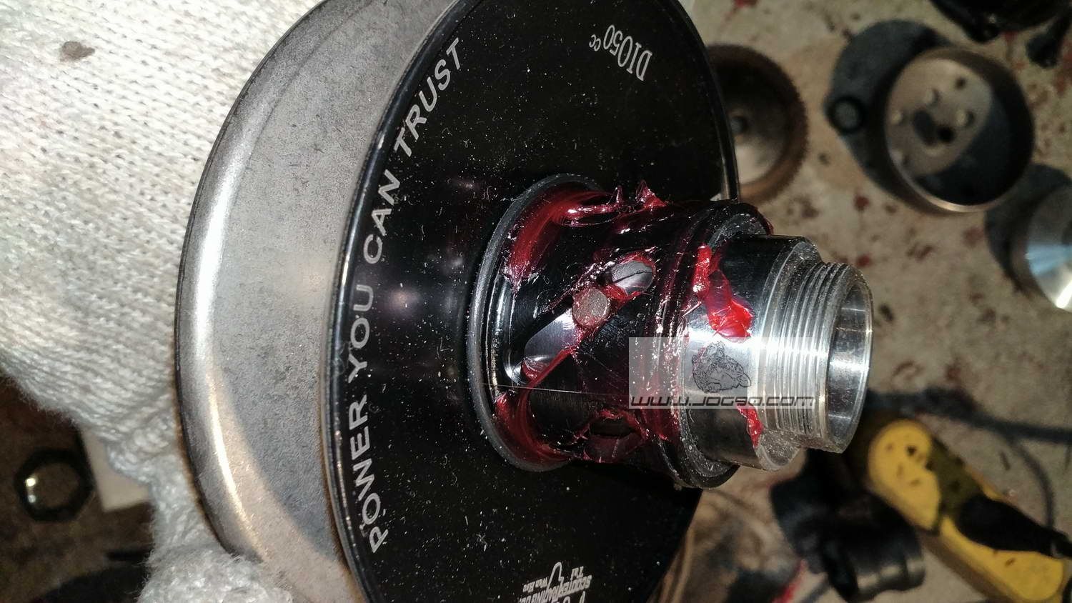

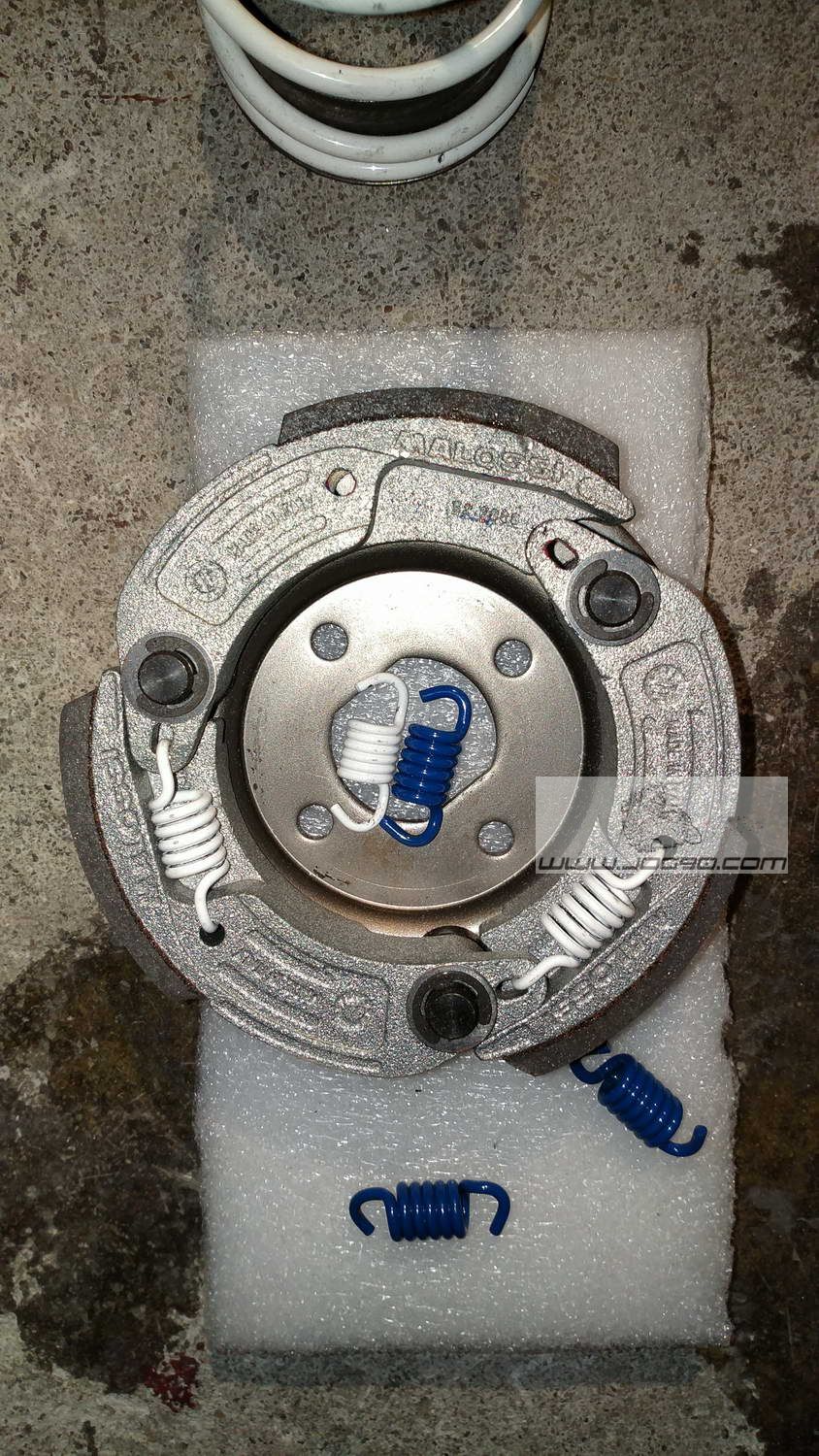

传动部分比较简单,都以套装珠盘和离合为主,原车的开闭盘被换成了细盘,现换成 TWH的六沟大盘

慢长的磨合已过,换回蓝小弹,开闭盘重新洗去旧油,涂上耐高温雪油和BURIAL排气路试
