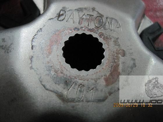

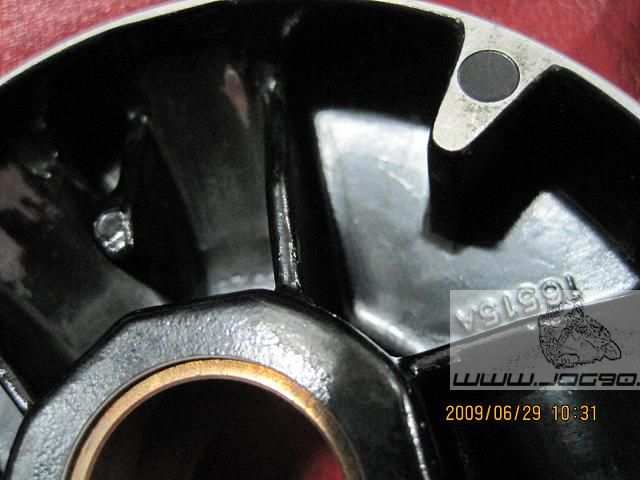

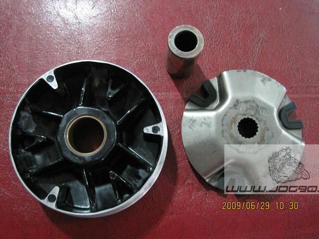

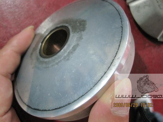

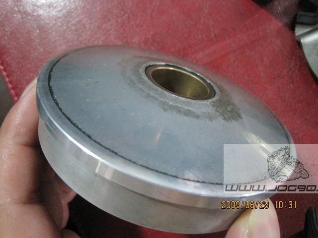

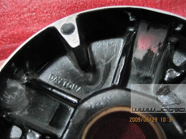

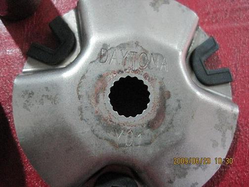

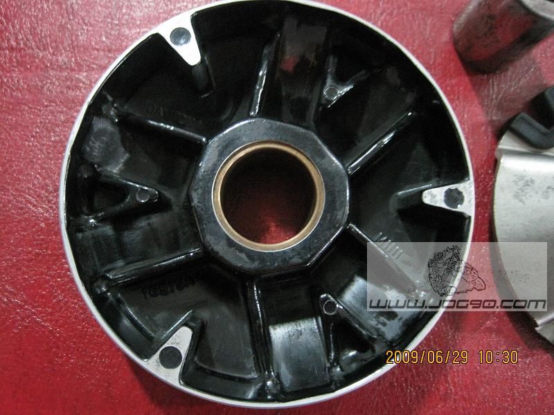

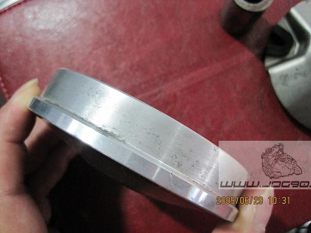

请教大师DAYTONA市面很少见的JOG50用1号盘的效果,此盘大家都说是竞技盘,我也不太明白至今我就见到过这一个收藏了快1年了!现在想把他改到3表上试试。请大师帮忙讲解一下吧!压盖上的1、3、7、分别都是什么意思呀???

怎么 JOG dio ZX 都有1号盘的?
发表于 2009-6-30 00:52:06 | 显示全部楼层
看珠爪的角度,角度越大尾段越快。
92
10882
发表于 2009-6-30 09:41:48 | 显示全部楼层
角度大的话,就可以将珠仔压盘压得更出,令皮带更能向外走
JOG 可否自己重新车一条销同换压板 装 DIO 嘅1号珠盘?
[此贴子已经被作者于2009-6-30 9:44:07编辑过]
发表于 2009-6-30 16:26:48 | 显示全部楼层
没试过,一般没多大问题,关键是出来的效果如何。
