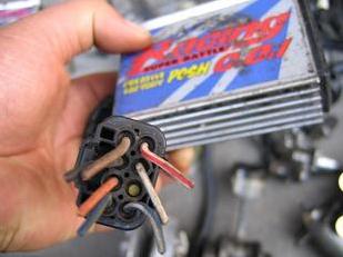

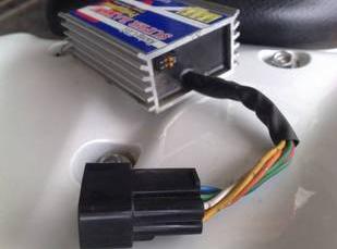

这个7线的点火器可用在EVO 上吗?还是一定要选择8线的?
是不是只有 EVO 的才有四段可调

这个7线的点火器不是用在EVO 上
ZR也有四段的
EVO建议选择全新的解码,因为直流解码容易烧毁。

第一个是ZR的,,,第2个05EVO的,,,,得闲来我铺,,,讲你听

楼主哪里找到我的四段图片。早知道要出名就加个水印名字…哈哈哈
