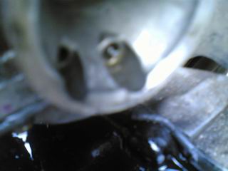

己经换左三个化油器了,都系同样出现甘嘅问题。
就系 着车后 汽油会从 台速进气孔流出黎,塞住个气孔导致进气不足死火。
要等佢干透晒先可以再着车,但着左后好快又会塞了
请问大师,一,呢个原因系因我果三个化油器都有问题 定系其他原因
              二,最好效的解决方法系乜也?

调了油平面,问题暂时解决

还有 检查化油器歧管系统。。。
着车容易着么???

进气片可能关闭不严,反喷了
