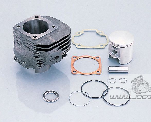

富哥 现在手头有你当时跟我说过的  KITACO的改100主机的57汽缸  很可惜的时候汽缸有少许拉伤   而且每配套活塞与环
我去罗冲围拿了3套战马的55缸    准备堂到56  然后用  RX125 也就是原来南方YAMAHA做过的NY NF 125 的活塞去装
现在碰到 尴尬的问题就在  曲轴小头 活塞销处  125的大过100  然后又想 把连杆换上125  可惜发现大头 也大··
不知道富哥 改90 拉800多条的曲轴 用的什么连杆  如何改装到曲轴上?··

BWS最大有四百多条的曲轴,原装BWS已经比YA90长了五百多条,再加上四百多条,一千多条。
90 拉800多条的曲轴不用换连杆,因为装BWS的缸。
